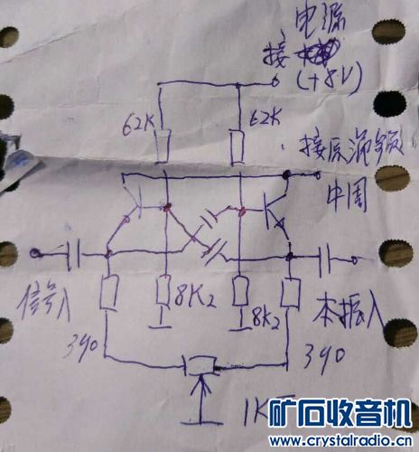

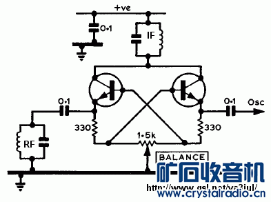

 楼主| 发表于 2017-4-3 12:11:47 | 显示全部楼层
jf0805 发表于 2017-4-3 09:24
二极管平衡混频电路用在超动态是不行的,原因是高放输出信号幅度不够,本振输出幅度也不够,我试了,不行 ...
用下面图的方式混频,不知道高放输出幅度够否?
我用示波器在高放的输出量了下。(有信号的频率上),幅度有10MV。
发表于 2017-4-3 13:39:21 来自手机 | 显示全部楼层
我用示波器在高放的输出量了下。(有信号的频率上), ...
这个电路我也做了试验,小信号是不行的,失真严重,灵敏度低,弱信号台都给"吃"掉了。如要达到理想状态,高放和本振都要大改,自激,等一大堆难题需要解决。我是这么办的,给这个电路加上直流偏置,双管Ic调整到0.6~0.7mA,此时性能不错,灵敏度,抗干扰能力均有所提高,音质变好,(比原电路),优点是制作简单,不用绕中周,原来调好的中周甚至都不用调整。但这个电路和楼主的平衡混频电路比,灵敏度稍差。也试了场效应管的电路,声音倒干净,但听感有点硬,灵敏度也不如楼主的电路。我试了许多电路,楼主的电路与超动态堪称绝配。
 楼主| 发表于 2017-4-3 13:51:53 | 显示全部楼层
很好的经验,我也打算用这个电路试试,
对,本振需要改,本来的就对本振就不大满意,先试验本振,本振弄好,把这个电路加上。高放再调整下,应该可行。
但这个超动态的高放不好调整,因为连这AGC。调整高放,可能牵引AGC.
发表于 2017-4-3 14:03:16 | 显示全部楼层
有得玩了,不错。
发表于 2017-4-3 14:21:34 来自手机 | 显示全部楼层
10mV是不行的,改进电路如下
