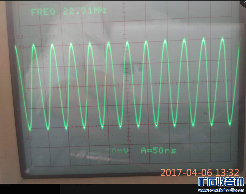

经过反复调试,这个本振终于OK.波形不错,8兆-22兆输出幅度平稳(要的就是这个),认定这个本振了!
8兆输出波形
8兆输出波形
12兆输出波形
12兆输出波形
22兆输出波形
22兆输出波形
 楼主| 发表于 2017-4-6 13:46:38 | 显示全部楼层
三十兆的波形输出也不错
30兆
30兆

可喜可贺,祝贺楼主成功。
 楼主| 发表于 2017-4-6 13:57:04 | 显示全部楼层
越想越兴奋。这个振荡器做扫频仪很不错。我要弄个500K-30兆,80-120兆的扫频振荡器,这个振荡器的幅频特性真的好,只要可变电容范围够大,不需要弄很多波段。
这样的扫频振荡器,测试线圈中周一定很顺手。而且可以在线测试LC回路的谐振频率
