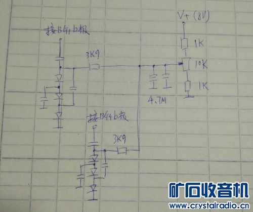

 楼主| 发表于 2017-4-3 23:07:14 | 显示全部楼层
jf0805 发表于 2017-4-3 22:47
我用的手动AGC电路,供参考(可同时控制二组,分别控制高放及中放),这是分流式的AGC,对高放管和中放管的工 ...
不明白怎么同时控制的?怎么接高放和1中放。
发表于 2017-4-3 23:07:51 来自手机 | 显示全部楼层
试验成功的高放AGC电路,供参考
发表于 2017-4-3 23:15:51 | 显示全部楼层
就是3k9电阻左边的电路要有二套,电容分别接高放管b极,一中放管b极,用同一个AGC电位器控制
 楼主| 发表于 2017-4-3 23:24:50 | 显示全部楼层
明白了。想想手动调谐的收音机,手动AGC也不错。
发表于 2017-4-3 23:32:59 来自手机 | 显示全部楼层
这样画可能更清楚些,BG1和BG4是原电路的编号

发表于 2017-4-4 08:34:33 来自手机 | 显示全部楼层
也可以在一中放AGC回路中再串入2只1N4148,这样在调节时高放AGC先起控,继续调节时一中放回路AGC也起控,同时对高频信号和中频信号进行分流,更合理一些。

发表于 2017-4-4 11:06:01 | 显示全部楼层
grandchen99 发表于 2017-4-4 10:25
手动AGC原来这么简单,谢先生指导,谢谢!
客气了。简单实用,不用调试,性能一点儿也不比那些复杂电路差。这个小电路也是从超动态电路中“摘”出的。原电路是既改变工作点,又同时分流信号。负电压越高工作点改变越大,信号分流也越大。这也正是原电路实现超动态的基础。我把它变通了一下,由负电压控制改为正电压控制,加入隔直电容。

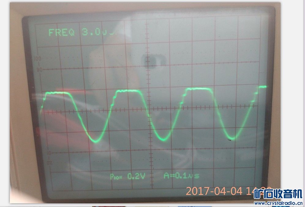

 楼主| 发表于 2017-4-4 14:28:46 | 显示全部楼层
振荡器起震了,但有削波失真,动了图中的电阻,(并联各电阻使变小),都不能消除。难道是那个电阻太小了?
发表于 2017-4-4 14:52:41 | 显示全部楼层
加一两只二级管试试,射极那个电阻加大试试,那个1M电阻改为100K试试
 楼主| 发表于 2017-4-4 15:26:14 | 显示全部楼层
加了个4148二极管,三极管电压在2.3V.射极1K电阻增大,就停震。1兆电阻已并联了一个500K.效果还是这样削顶失真
发表于 2017-4-4 15:45:13 来自手机 | 显示全部楼层
爱康木 发表于 2017-4-4 15:26
加了个4148二极管,三极管电压在2.3V.射极1K电阻增大,就停震。1兆电阻已并联了一个500K.效果还是这样削顶 ...
继续减小,甚到小到几十K试试,
 楼主| 发表于 2017-4-4 16:11:33 | 显示全部楼层
jf0805 发表于 2017-4-4 15:45
继续减小,甚到小到几十K试试,
没有用,这失真很顽固,不是与这个1M的电阻有关
我并了个100K的电位器在1M电阻上面,改变不了这个失真
是否与电容有关?
