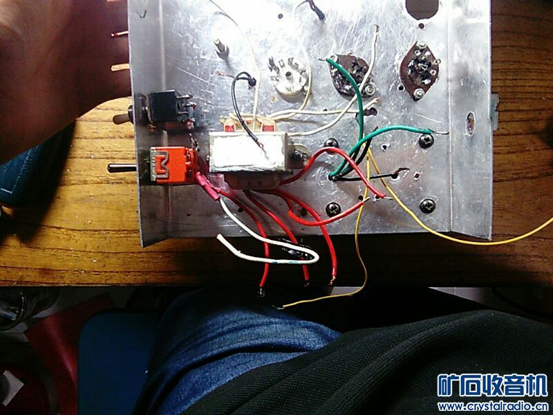

 楼主| 发表于 2016-7-10 17:27:01 | 显示全部楼层
再贴一张最新进度的图,底盘上的孔基本开好了,右边大片空地是装高频头的,那几个孔是我以前diy的时候留下的,这个底盘上还要装两个fm中周。现在机器上只有一个主变压器(我拿电子管稳压器的变压器和朋友换的,这个变压器就是做那个4000元的805的人做的,一个德性,没浸漆 )供电子管高压和除了高频头以外所有电子管的灯丝,还要装两个小变压器,分别供高频头灯丝和继电器控制。 UC_Photo_022.jpg

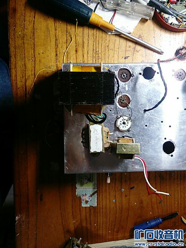

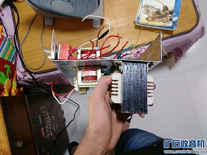

 楼主| 发表于 2016-7-10 20:51:46 | 显示全部楼层
晚上没事干,把几头牛都装上了,两个副电源,一个临时的输出(以后要换好一点的) UC_Photo_025.jpg UC_Photo_024.jpg UC_Photo_023.jpg

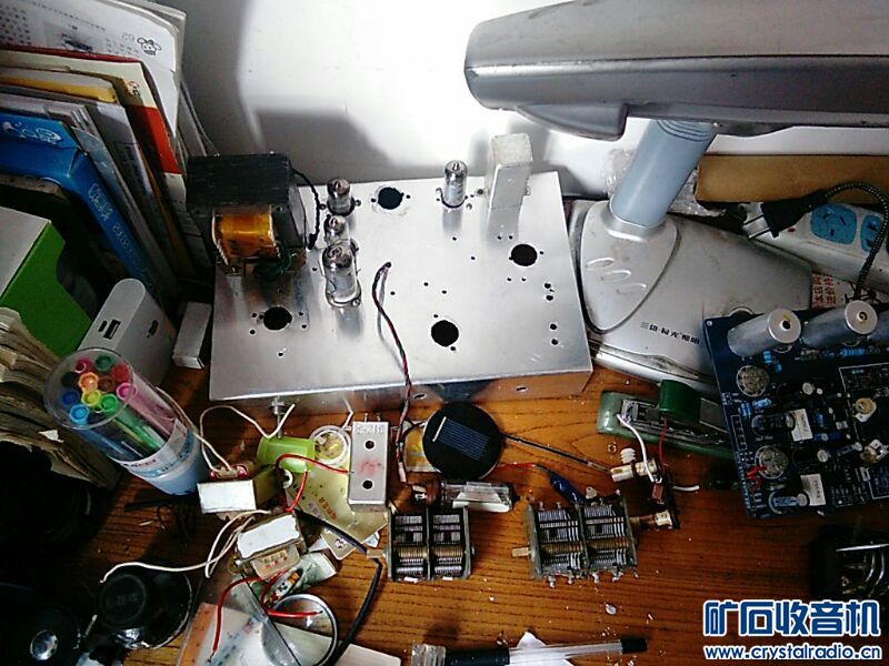

 楼主| 发表于 2016-7-10 21:44:07 来自手机 | 显示全部楼层
wuzhiyi168 发表于 2016-7-10 21:00
看你钻的那个底板孔那么不圆,不是台钻转速太快,就是钻头钝了,容易伤手哦。
那是我以前钻的,这个底台我重复利用过多次,那些孔有很多都是我以前开的,那时候我没多少经验,孔开的不好。我就一把手电钻,开一个孔就很长时间,还很累,有时候还把底盘划花了。预告一下下一期-高频头底盘的制作。
