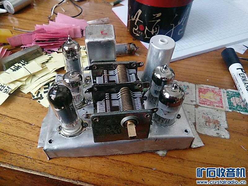

 楼主| 发表于 2016-8-7 22:12:01 | 显示全部楼层
B-25 发表于 2016-8-7 16:09
我现在回家了,把输出变压器换上了,听了一下午,现在正在放《大海航行靠舵手》,今晚上准备打通宵,把高频 ...
忙了一晚上,打孔累死人,上图: UC_Photo_041.jpg
发表于 2016-8-7 22:54:26 | 显示全部楼层
B-25 发表于 2016-8-7 22:12
忙了一晚上,打孔累死人,上图:
整个结构定了就从音频 一级焊好试一级,切勿倒过来从高频焊,或十多个管焊好一齐一次试通电
 楼主| 发表于 2016-8-8 11:58:11 来自手机 | 显示全部楼层
shiuyipyuen 发表于 2016-8-7 22:54
整个结构定了就从音频 一级焊好试一级,切勿倒过来从高频焊,或十多个管焊好一齐一次试通电   ...
我就是从音频开始,倒过来焊接的

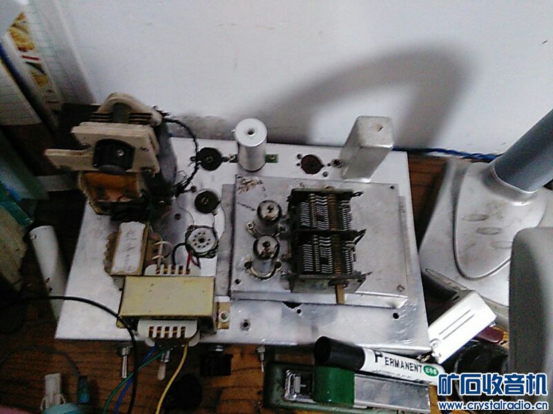

 楼主| 发表于 2016-8-10 16:30:48 | 显示全部楼层
前几天发现可变电容有碰片故障,重装定片,现已修复完毕,高频头底盘也开好孔了 UC_Photo_045.jpg UC_Photo_044.jpg UC_Photo_043.jpg UC_Photo_042.jpg
