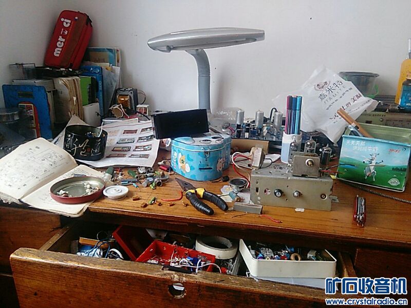

楼主: B-25
11灯调频调幅收音机-进行时

 楼主| 发表于 2016-7-3 11:53:12 | 显示全部楼层
大机器制作之前,先来个三管小机练练手(帮朋友做的)
此机所用的电子管
 楼主| 发表于 2016-7-3 12:14:28 来自手机 | 显示全部楼层
再问大家一个问题,这机器有必要加高压延迟吗?

发表于 2016-7-3 19:50:44 | 显示全部楼层
B-25 发表于 2016-6-25 19:03
调频高频头的搭棚图也画出来了,画的很乱,估计只有我能看懂
好消息!机箱,高频头外壳,老爸帮我加 ...
小朋友:首先别耽误学业!
       高频头搭棚结构基本不错!可变30P串的不错,
建议:
     1. 灯丝一地一电即可,电源脚接一数千P小瓷片。
     2,6N3以九脚管芯为“地”中心,本管接地元件尽可能接管芯。
     3,中频输出如较远时可用高频电缆连接。
祝 学业, 爱好, 身体 都不误!
 楼主| 发表于 2016-7-3 20:22:41 来自手机 | 显示全部楼层
不知道啊 发表于 2016-7-3 19:50
小朋友:首先别耽误学业!
建议:
谢谢您的指导
