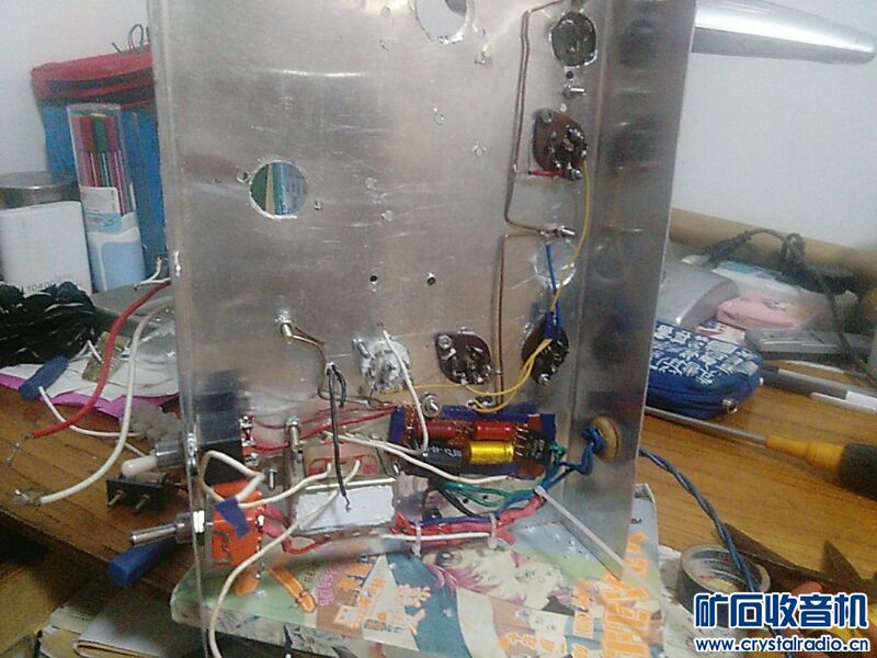

 楼主| 发表于 2016-7-13 20:15:57 | 显示全部楼层

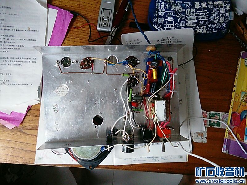

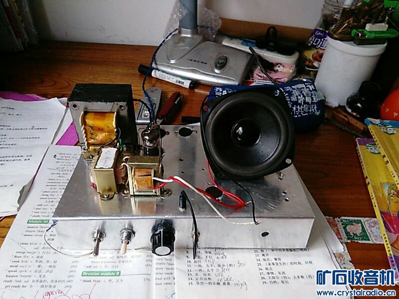

从昨天晚上捣鼓到今天早晨,功放部分终于能正常工作了。功放现在用的6Γ2Π-K和6P1,坛友说赠我几只6P14的,等拿到之后再改动一下。由于书上的引脚参数和管子不一样(书上是6G2的),导致我接错了引脚,前级不能工作,捣鼓了一晚上也不行。后来仔细检查了一下管子里的连线,才发现和书上不一样,今天早晨改正过来才正常工作。再就是前一段时间网友说的对,我的滤波电阻确实功率小了点,工作起来发热,有空换一个大一点的。

从昨天晚上捣鼓到今天早晨,功放部分终于能正常工作了。功放现在用的6Γ2Π-K和6P1,坛友说赠我几只6P14的,等拿到之后再改动一下。由于书上的引脚参数和管子不一样(书上是6G2的),导致我接错了引脚,前级不能工作,捣鼓了一晚上也不行。后来仔细检查了一下管子里的连线,才发现和书上不一样,今天早晨改正过来才正常工作。再就是前一段时间网友说的对,我的滤波电阻确实功率小了点,工作起来发热,有空换一个大一点的。 UC_Photo_034.jpg UC_Photo_033.jpg

电子管机功放我建议用纸盆大一点的,功率小一点的5W,6吋半的我觉得比较好
