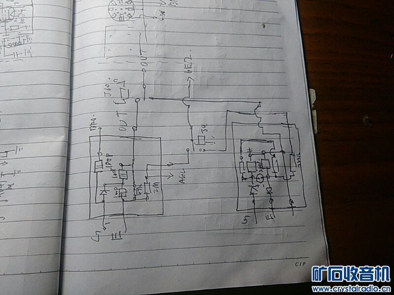

 楼主| 发表于 2016-6-28 18:56:22 | 显示全部楼层
今天又设计了一部分电路,中放,检波和鉴频,还有波段控制(十多个继电器

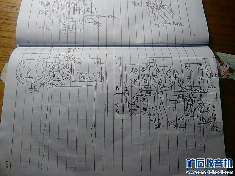

 楼主| 发表于 2016-6-29 19:09:34 | 显示全部楼层
整机电路,整合出来了,末级暂定 UC_Photo_017.jpg 6P3P

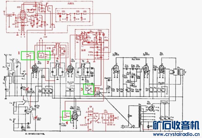

发表于 2016-6-30 10:21:09 | 显示全部楼层
继电器用的太多了,你可以参考下图:
发表于 2016-6-30 10:32:44 | 显示全部楼层
其实AM可以先不装,等FM全部完工后再装,因为FM的性能还未知,FM做起来有难度
 楼主| 发表于 2016-6-30 18:30:43 来自手机 | 显示全部楼层
wxnandcr 发表于 2016-6-30 10:21
继电器用的太多了,你可以参考下图:
我考虑用双联继电器,一个线圈控制两组触点的那种
