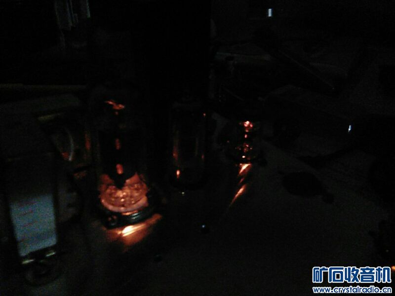

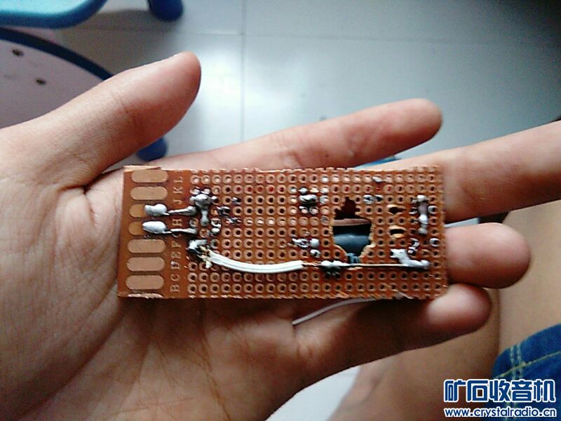

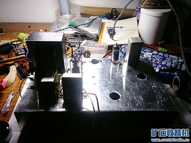

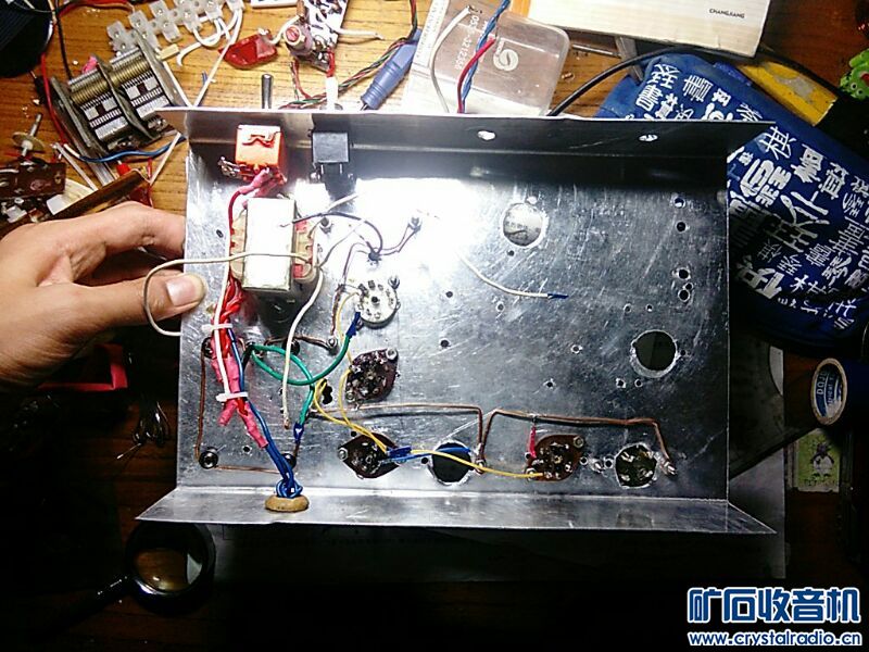

 楼主| 发表于 2016-7-11 21:33:57 | 显示全部楼层
焊了一晚上,开灯点火了,请看图 UC_Photo_029.jpg UC_Photo_026.jpg UC_Photo_027.jpg UC_Photo_028.jpg

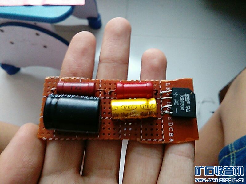

 楼主| 发表于 2016-7-12 16:29:51 | 显示全部楼层
发表于 2016-7-12 16:51:25 | 显示全部楼层
B-25 发表于 2016-7-12 16:29
今天抽空把电源板焊好了 ,全桥整流,CRC滤波。
小同学,我看了你这个电源整流滤波好像有点问题,电阻功耗容量可能不够。

 楼主| 发表于 2016-7-12 17:33:49 来自手机 | 显示全部楼层
暂时找不到合适的,先这样了,以后可能用扼流圈代替
