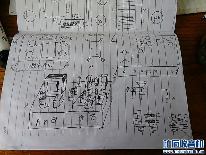

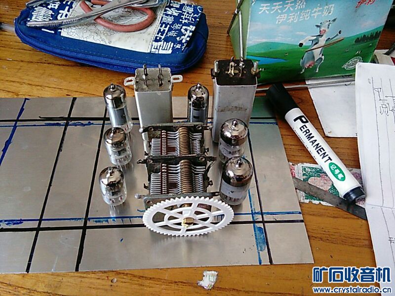

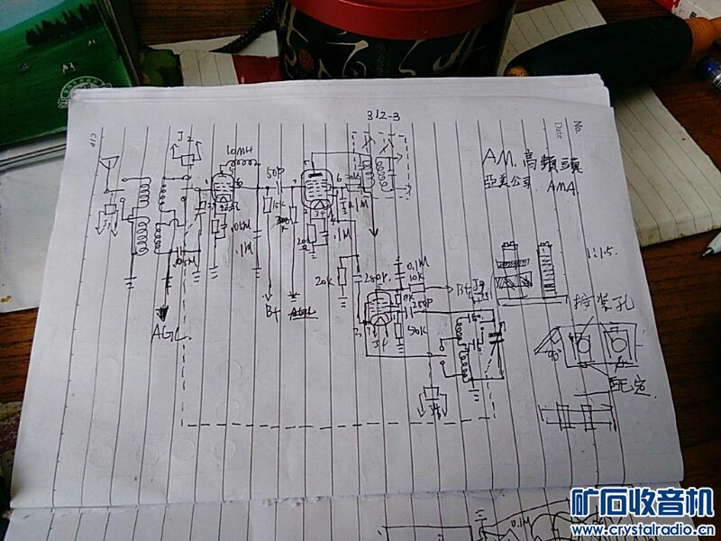

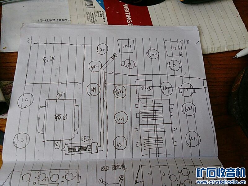

暑假快到了,准备认真做一台机器,之前的机器效果都有些不尽人意,就自己整合,设计电路,暑假应该能出成品机,制作期间会遇到一些问题,还要想大家请教。
布局:
机箱设计和立体图:
调幅高频头电路:
调幅高频头搭棚图:
调频调幅(带一级中放)高频头摆位:
现在只设计好了调幅高频头,其他电路还在设计中。

 楼主| 发表于 2016-6-25 09:58:26 来自手机 | 显示全部楼层
一些设计想法:
调幅高频头:6J1两只,分别担任高放,本振,6A2混频
调频高频头:6N3高放,混频,6C11本振
中放:两只6K4,共用中放
功放:标准的6N2.6P1电路
其他:晶体管整流,6E2调谐指示,6J1拍频器(接收单边带信号用的),波段转换用继电器控制。

 楼主| 发表于 2016-6-25 12:34:17 来自手机 | 显示全部楼层
kz306 发表于 2016-6-25 11:36
小朋友好,两点建议:
1  高频头需屏蔽。做个铝盒装起来即可,
2   调频中放10,7兆赫不能与调幅中方共用 ...
高频头我也准备屏蔽;共用中放,调频调幅两套中周,用继电器切换;调幅高频头这么做是为了提高灵敏度,收听短波国际广播的,才选择的高放,独立本振。

发表于 2016-6-25 13:23:42 | 显示全部楼层
还是分开做吧,或者FM用一块成品高频头,重点做一下AM部分部分,起码要一级高放和二级中放,这样对得起耗费的精力。

 楼主| 发表于 2016-6-25 14:40:26 来自手机 | 显示全部楼层
llzqq 发表于 2016-6-25 13:23
还是分开做吧,或者FM用一块成品高频头,重点做一下AM部分部分,起码要一级高放和二级中放,这样对得起耗费 ...
调幅我就是准备一高二中,独立本振
