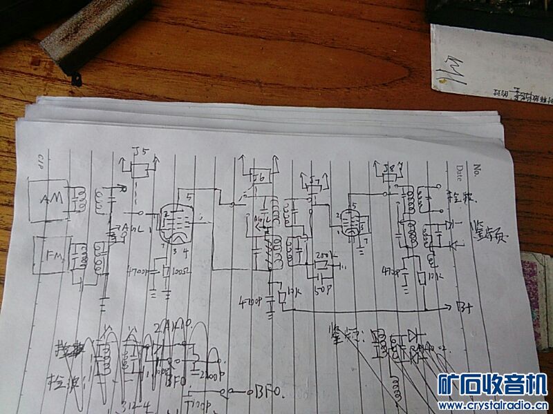

11灯调频调幅收音机-进行时

请问同学,线圈怎么解决?

 楼主| 发表于 2016-6-26 05:23:47 来自手机 | 显示全部楼层
程权的学生 发表于 2016-6-25 22:09
请问同学,线圈怎么解决?
调幅用电子管收音机的天线线圈和本振线圈,调频线圈自制,调幅用312-3两只,312-4一只,调频准备用微型中周

 楼主| 发表于 2016-6-26 10:12:40 | 显示全部楼层
中放电路设计出来了(参照我所购的胆调频套件的中放级)
下面是调幅的检波,调频的鉴频,6E2指示和拍频器(收听单边带用的)这几个小模块
这两部分的搭棚图还没画,有空再继续
 楼主| 发表于 2016-6-26 10:39:27 来自手机 | 显示全部楼层
刚才的电路有点问题,等我出搭棚图的时候一并画出改正后的电路
