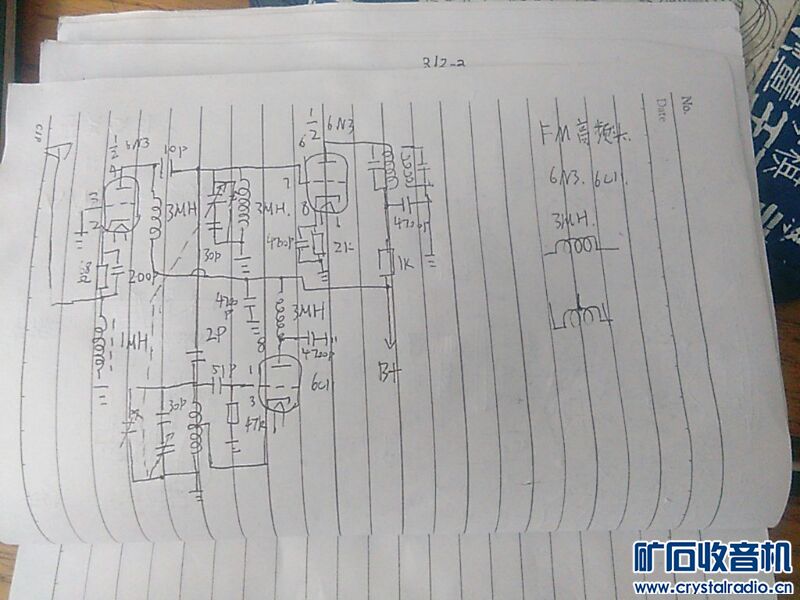

 楼主| 发表于 2016-6-25 18:07:07 | 显示全部楼层
发表于 2016-6-25 18:15:45 | 显示全部楼层
中波的收听效果不好,应该只做调频,真想听调幅是否考虑短波。
发表于 2016-6-25 18:23:47 来自手机 | 显示全部楼层
调幅用6U1变频振荡,可省去一管。

 楼主| 发表于 2016-6-25 19:03:07 | 显示全部楼层
调频高频头的搭棚图也画出来了,画的很乱,估计只有我能看懂
好消息!机箱,高频头外壳,老爸帮我加工,我的一大难点解决了

发表于 2016-6-25 21:41:03 | 显示全部楼层
B-25 发表于 2016-6-25 14:40
调幅我就是准备一高二中,独立本振
标准中放一级增益就足够了,二级中放自激是很难解决的。
发表于 2016-6-25 21:46:57 | 显示全部楼层
  加油,一定会成功的。 但是,千万, 千万 ,千万 别耽误学习,,,,
发表于 2016-6-25 21:57:13 | 显示全部楼层
中频通道共用是可以的,两种中周串联,因为谐振频率相差大。
