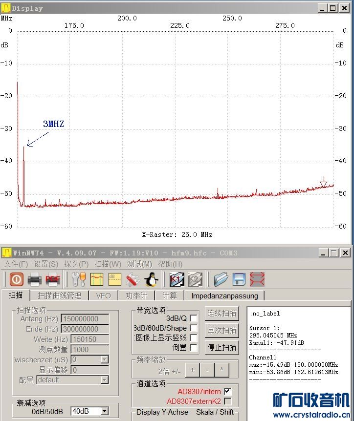

低中频简易频谱仪经过连续通电,电路比较稳定。除了超过两个中频之后的频率范围内有像频干扰,其他达到的性能很好。这种结构制作简单,如果中频选的不是太高的话,测试的范围比较宽,比方说我实验的10兆周中频,300兆周的虚拟扫频仪可以完成10KHZ至290兆周的频率范围,这对爱好者一般实验还是不错的。
中频频率的高低,受几个方面的制约,选的比较高比方说20兆周的话,无像频干扰范围为0-40兆周,我选的是10兆周中频,无干扰为20兆周,超过两个中频之后就会出现镜像频率信号,这与收音机的道理是一样的。看起来中频选的高,无干扰的测试范围比较宽,但是太高的中频LC滤波器的通带不易做的比较窄,造成分辨率降低,虽然采用有源晶体滤波器可获得很窄的通带,但是,扫描速度需要很慢,否则曲线幅度下降甚至看不到,但是测频的精度比较高,而且适合观察那些比较稳定的信号。
在窄带中频时,由于采用有源晶体滤波器,3db带宽可做到200HZ以下,由于我做实验用的被测信号是数字合成的高频信号发生器,频率比较稳定,相噪也很低,这个虚拟的扫频仪的高度稳定信号与此配合才能观察到。如果爱好者实验时采用普通的信号作为测试信号,在窄带时可能不太稳定也许无法观察。所以一般的爱好者如果只是测试一些普通信号,这个窄带的中频弄宽一点可能更实用,比方说几十KHZ,刚好市场上能够买到的10兆周晶体三端滤波器通带大约在15KHZ,宽带中频用LC滤波器比较好制作,一般200KHZ也就行了,主要是适合全景扫描。
这里使用10兆周整数的中频频率,主要是为了从虚拟仪器的屏幕上读数,屏幕上的频率值减去中频就是真实的频率,如果是用不是整数的中频,计算起来麻烦一些。

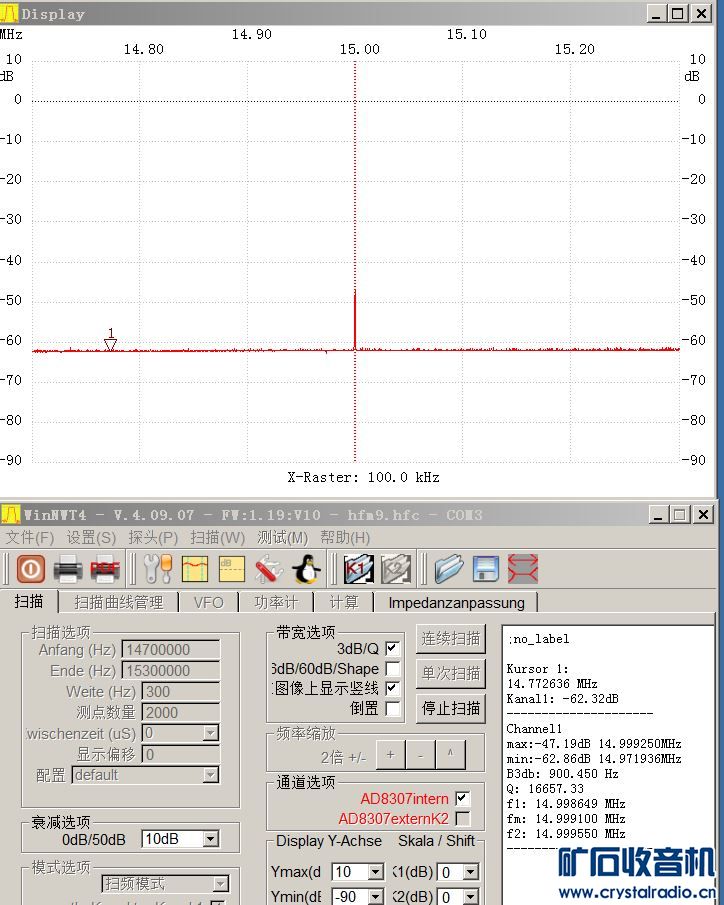

下面的贴图采用的5兆周信号测试的,信号源为DDS函数信号发生器,频率应该是准确的,而下面图中的频率有一点偏差,主要是晶体的串联频率的误差造成,估计1KHZ左右的误差。
被测信号在-80dbm至-30dbm范围,测试信号的电平进本上是线性变化的,只是与扫频仪的分贝刻度有一个固定差值,这与频率读数类同,如果有输出电平精确地标准信号发生器,核实校对一下就可以弄清楚,在电路上动手脚,微调一下增益,刚好差值为10的整数的话,计算起来就方便一些了。
实验证明,这种方案的简易频谱仪最高灵敏度可达-80dbm,折合成电压值为22.36微伏;最高可测-30dbm,折合为电压wei7.071毫伏,再高的电平,混频器就要失真和过载,如果需要测试较高的电平,建议配接一只30-50分贝的衰减器,这样仪器的测试范围就可以从-80dbm到10dbm,动态范围高达90分贝。过高的输入电平将会损坏混频器,这个必须要注意的!

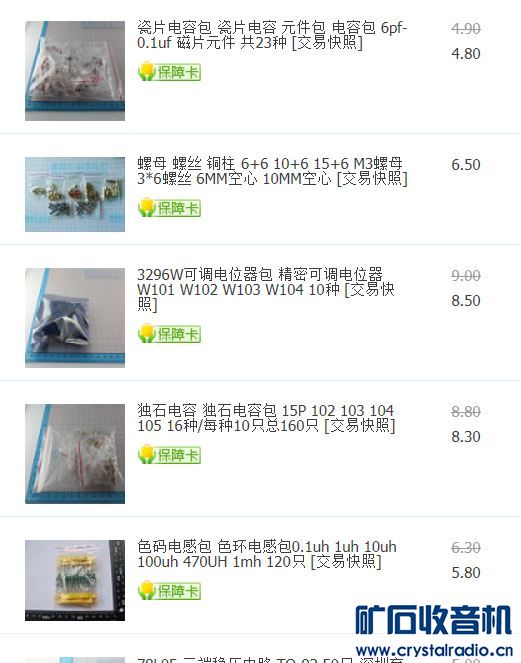

折腾的时候,不免一些感慨,年纪大了,折腾仅仅是找乐趣,说不定几年之后就没有这种能力了。其实我也是怀旧,多年前自制频谱仪时,试图努力提高性能难度很大,那时买一台简直是天价,而且相关的资料也很难找到,只是根据原理和仅有的一些资料折腾,不过,自制的当时发挥了不少作用。
现在好了,买一台产品不是太难,特别是一些二手,我就有一台泰克的很不错,http://www.crystalradio.cn/thread-67777-1-1.html估计是80年代的产品,看内部的结构简直叹为观止,我们与西方的技术相差太远了!
现在国家的进步还是很大的,比方说折腾需要的元件,打开淘宝到处都有,比方说晶体振子,几十年前一只没有几十元是买不到的,现在才一毛多钱!我在淘宝花一百多元就弄来了好几袋电容、色码电感、可调电容、可调电阻,而且都是微型的、全新的、优质的,一包一包的,单只几分钱到几毛钱不等,这在早前是不可能的。

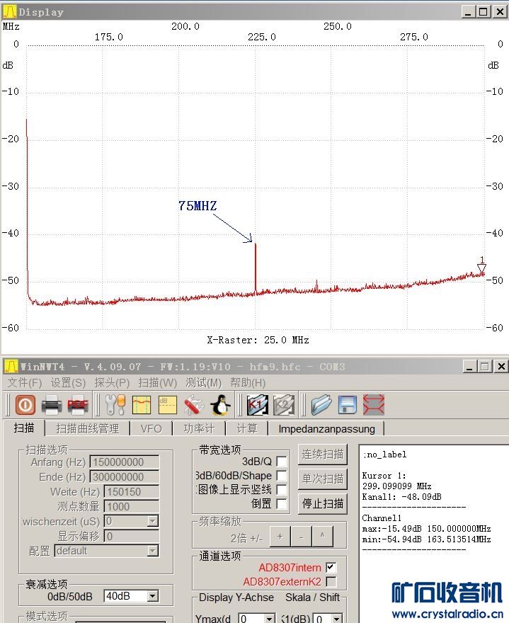

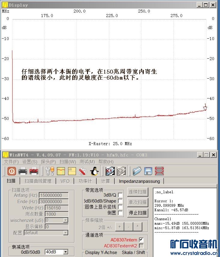

高中频简易频谱仪将几块电路板设法弄在一个屏蔽盒里,通电表现基本正常,证明以前的单板调节是成功的。但是表现没有一次变频的效果好,除了在0-150兆周范围内没有镜像频率的信号干扰,窄带中频的谱线就不太稳定,被测的信号都是同样的信号发生器产生的,但是高中频增加了一级本振与混频,被测信号质量是比较稳定的,所以,这种现象的产生只有本振才会造成,从谱线图看,窄带谱线两旁还有一个边频,两个边频的频差大约有7.5KHZ,如果窄带中频通带大于10KHZ的话,谱线就看不到毛刺了,当然测频精度就会降低。
为了证明是160兆周本振频率抖动引起的,又从淘宝找到160和160.7兆周的温补晶振,据说相噪很小,待收到之后试验,如果能够解决,那就保留10兆周的自制有源晶体滤波器。采用晶体串联频率做的滤波器,实测通带在200HZ以下,这已经够窄了。
实验中,如何减少干扰是至关重要的。首先是要将电路板装进金属盒、再就是电路元件的合理排列、电源供电电路要加强射频滤波、电路板要牢靠锁紧、信号连接线必须要用电缆线等,这些努力主要的贡献是提高测试灵敏度、提高频率分辨率、提高电路的稳定性。我在实验中屏蔽做的不是太好,只弄了一个金属外壳,如果能将其中的一些电路用小盒单独安装并且密封起来,获得的改善效果会十分的明显,接触过射频电路的朋友都清楚这点。
对于一般的爱好者,建议采用一次变频的方式,利用虚拟扫频仪,制作简单,花费不多,效果还是不错的,做起来一定有用武之地!

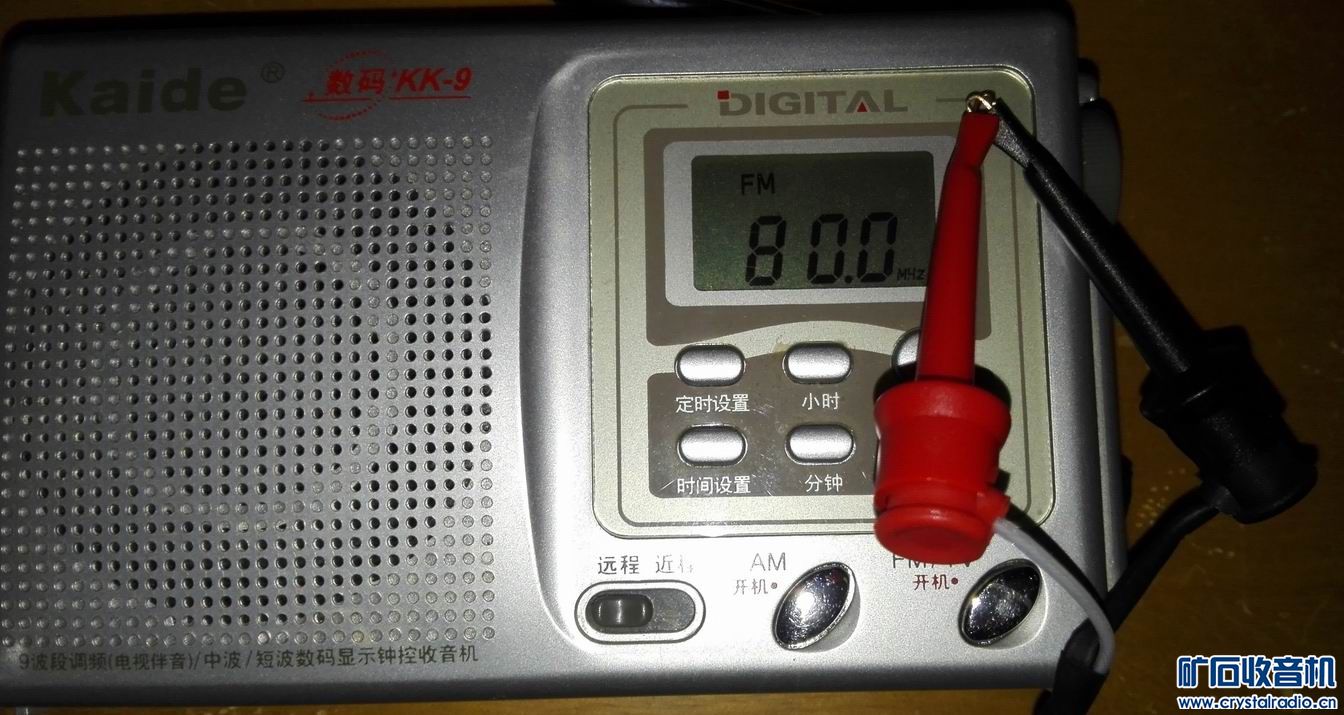

刚才用一次变频的简易频谱仪感应测试了收音机本振的泄露信号,如下图。感应的信号很强,屏幕指示的频率值为100.667MHZ,收音机的频率读数是80MHZ。计算实际频率要注意两点,一个是要减去10MHZ的频谱仪中频频率、再就是收音机的中频10.7MHZ。
有源晶体滤波器利用的是串联谐振频率,这个不太好调,误差大约1.5KHZ,频谱仪的中频频率为10.000MHZ减去1.5KHZ,实际为9.9985MHZ。如果收音机的中频是十分准确的话,当然应该是10.6985MHZ,要是这样当然很理想,实际上没有必要,10.7兆周中频误差几个千周对于几百千周通带的话,精度是很高的。
