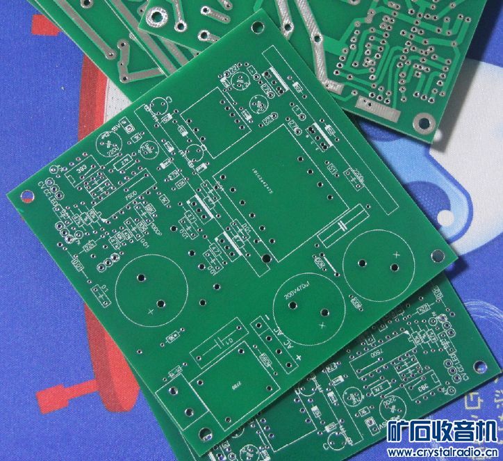

    该电源电路比较成熟后就懒得自已做板,就设计一块6.8X13厘米外接辅助的小板(就是87楼发过的那个小板),准备打样,可是厂家要收95元十张板,没办去重新整合一下,变成10X10的小板,打样只要40元搞定。

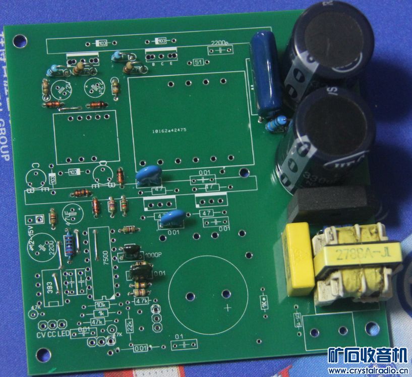

    上星期五板子到了,立即动手安装,安装中发现一个小问题,就是输入端共模变压器角度差了90度,还好整一下脚能装上。

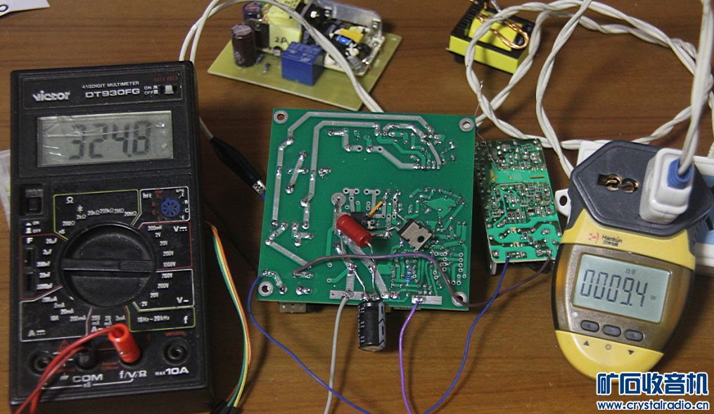

    由于缺少合适的整流管和高压滤波电容就临时装在背面试机,效果真的不错,电压最高能到325V,设定最高电压280V应该没问题,开机后相当安静没有一点噪声,第一次开机还以为没工作,再看一下电压表有电压,刚开机时电压调得较低,然后再调高,中间换过一次分压电阻,最终达到最大值,符合设计要求。

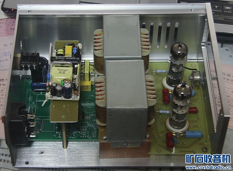

    做这款外接辅助的高电压电源目的是要用在胆机上和一个电机上。第一步是做一个胆耳放。
原来想用6.8X13板胆耳放的布局
最终用10X10的布局
    昨晚已临时试听,效果很好,比另一台用工频变压器的略好一点。今晚准备装箱,但是功率管散热还要动些脑筋。
