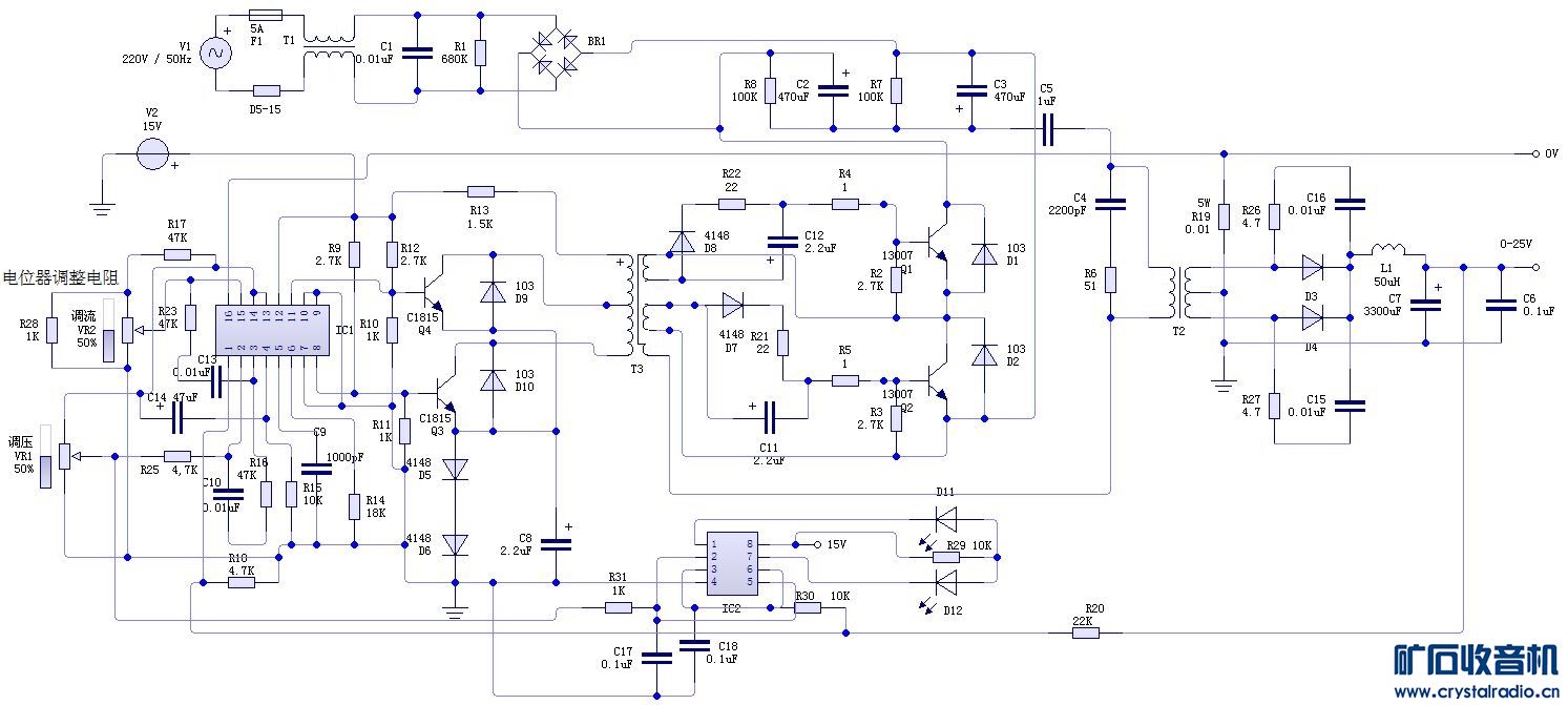

    三、电源原理图
    1、以长城电源为版本的原理图,0-25V和0-46V通用,只要调整和加几个元件。
    2、辅助原理图。

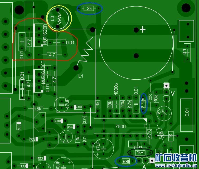

    四、电源PCB
    二种电压电源用一种PCB板。
    1、0-25V电源。
    2、0-46V电源与25V电源不同点。
    一是要加装红圈内元件; 二是黄圈内电感换一个方向; 三是蓝圈内的电阻改一下阻值。

    这是一张不带辅助电源的全图,变压器接线以这张图为准,应该能看清元件数值。
  接下来是分解主要元件的作用。

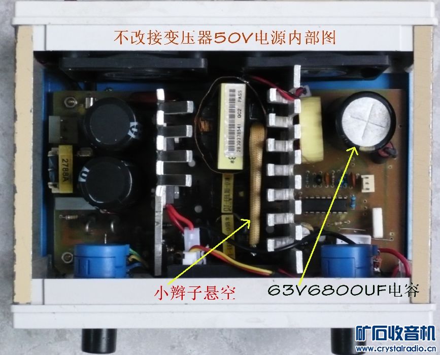

不改变压器用全桥整流在50V时最大4A,此时100HZ左右的纹波相当大,VP-P有几百毫伏,所以只能在46V以下满载工作。
这是50V的内部图
