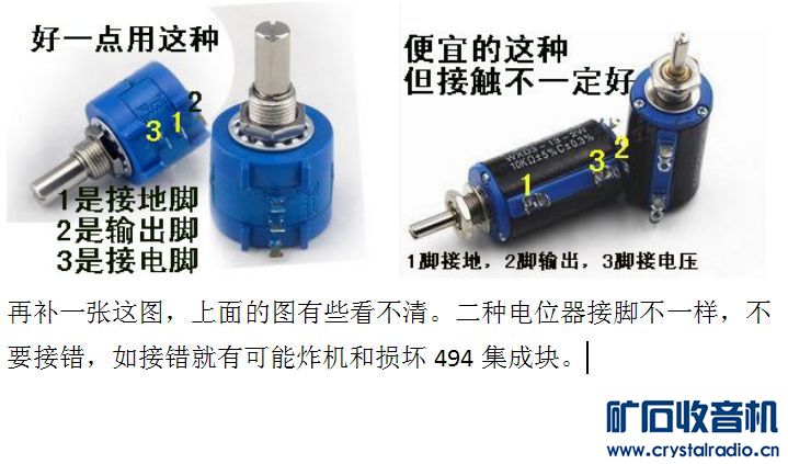

    关于调压、调流的设置。
    1、电位器的选用。
    2、最高电压和最大电流的设置。
    调流设置:根据下图,调流电位器的阻值可随便用,只要符合图中条件,即:用0.01欧的检流电阻,最大输出设定10A电流,调流电位器3脚电压是0.1V;设定8A电流的,3脚电压是0.08V,如设定最高5A电流时,3脚电压是0.05V,依此类推。
    3、设定举例
    调流设置:
    例1、如果用1K电位器,图中R5可取消,调最大电流就调R1的阻值,最大电流达不到要求时减小R1阻值,超过要求时加大R1阻值。
    例2、如果用4.7K以上的电位器就并一个1K左右的电阻(即R5),调最大电流也是调R1的阻值,最大电流达不到要求时减小R1阻值,超过要求时加大R1阻值。
