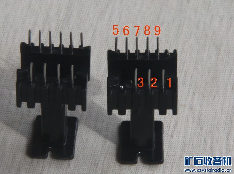

发表于 2016-2-21 11:37:51 | 显示全部楼层
whmks 发表于 2016-2-9 20:35
1、只要是494或7500主控的半桥电源基本上都可以用,主变压器基本都通用,但有些激励变压器的脚位排列不 ...
楼主要是把变压器的同名端都标注或详细解释一下就很方便理解了,比如我的一个激励变压器是如下结构,没有标2799T,不知什么绕法,很难直接装上的,简单测试了一下,不知改法是否跟2799T一样?
 楼主| 发表于 2016-2-21 14:14:18 | 显示全部楼层
ELEMI 发表于 2016-2-21 11:37
楼主要是把变压器的同名端都标注或详细解释一下就很方便理解了,比如我的一个激励变压器是如下结构,没有 ...
这二张图同名端和脚位已标,按图分析接线,定能成功。
发表于 2016-2-21 15:55:00 | 显示全部楼层
141楼图下面两种初级1,2,3脚是什么顺序?拆开又怕损坏磁芯,绕组又多,所以搞不清楚。
 楼主| 发表于 2016-2-21 19:53:19 | 显示全部楼层
下面这张图如果是你测的数据和脚位排列图,就按图中接入电路。

发表于 2016-2-21 22:40:14 | 显示全部楼层
1脚同名端不用调到2的位置吗?还是把2脚上两根线与3脚那一根调换?你标的2,3脚是同名端啊?搞错会放炮的啊。多谢指教。
 楼主| 发表于 2016-2-22 09:08:46 | 显示全部楼层
ELEMI 发表于 2016-2-21 22:40
1脚同名端不用调到2的位置吗?还是把2脚上两根线与3脚那一根调换?你标的2,3脚是同名端啊?搞错会放炮的 ...
把2脚上两根线与3脚那一根调换就可以了,串25W灯泡试机很安全的,一试就知,不会烧管。
