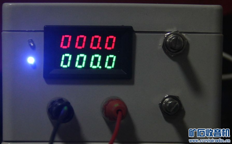

 楼主| 发表于 2016-2-11 09:38:15 | 显示全部楼层
给300V电源穿身衣,
这是空载电压
这是恒流转CC灯
这是电流关断后,电压归0
最大功率因没有合适的负载没有测。
