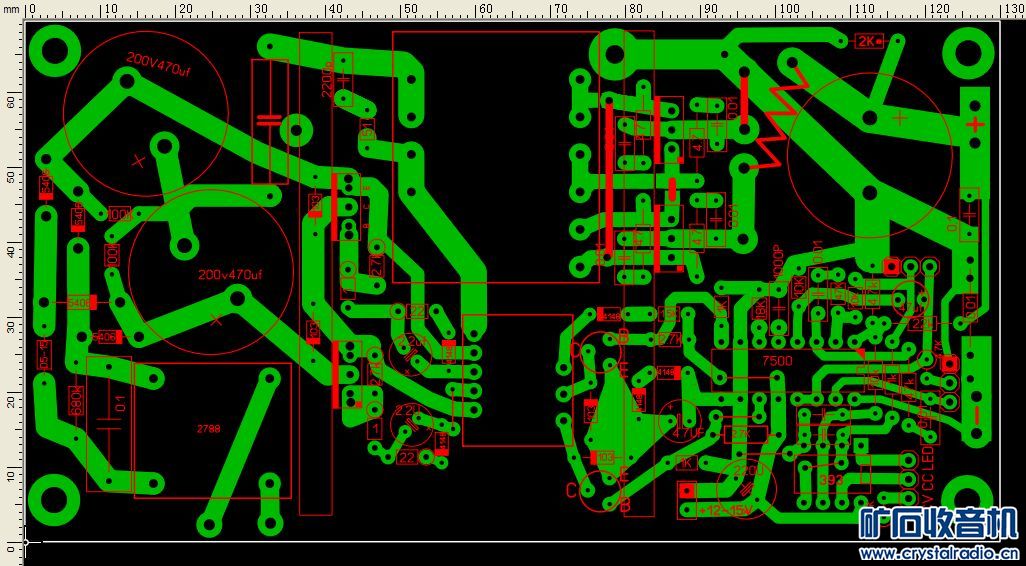

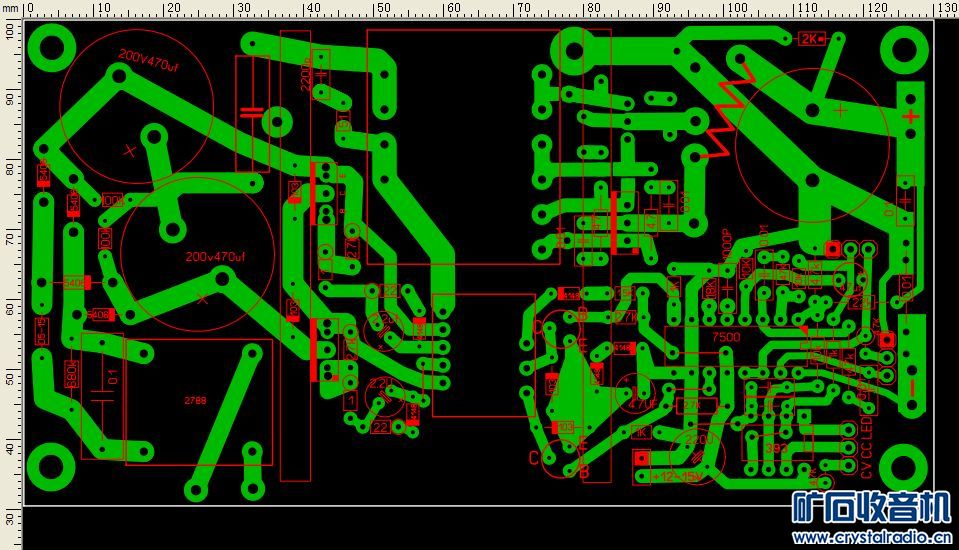

用新制PCB板改装ATX可调电源的最大障碍是辅助电源的版本多,通用性差。虽然做过一版多用板能兼容大多数主流ATX电源,但要分析电路对号改装元件和接线,不合适新手改装。现在放出一款用外接辅助的板子,适合新手改装。外接电源用12V以上,电流大于300毫安就可以,风扇就接在辅助电源上,辅助高于12V的装一只12V三端稳压再接入风扇。
半桥整流板
全桥整流板
