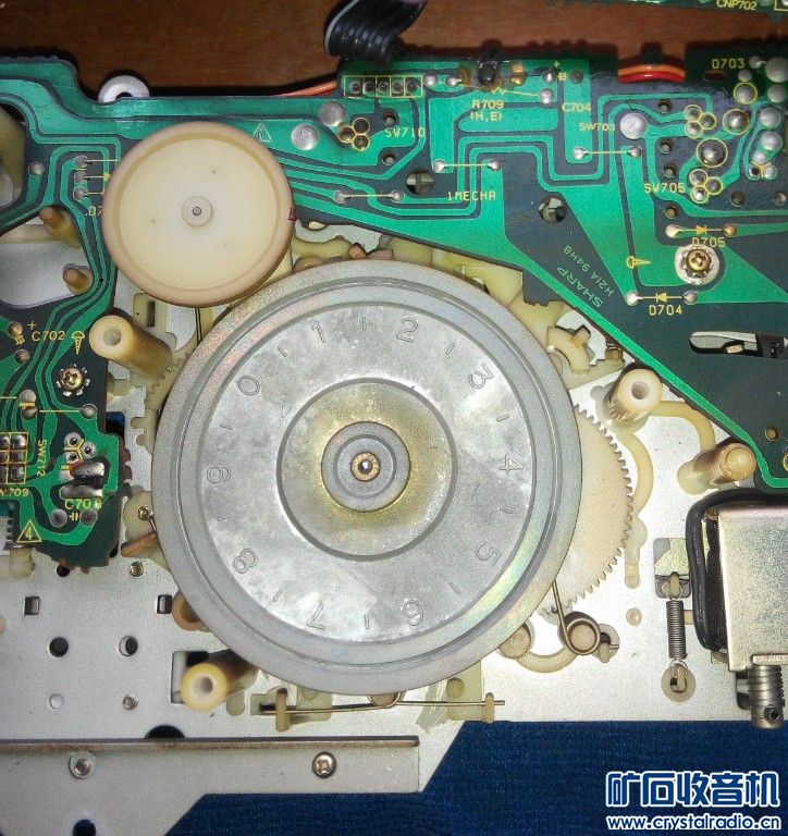

 楼主| 发表于 2015-12-20 21:07:31 | 显示全部楼层
继续打理走带机芯,拆开的机芯和皮带。

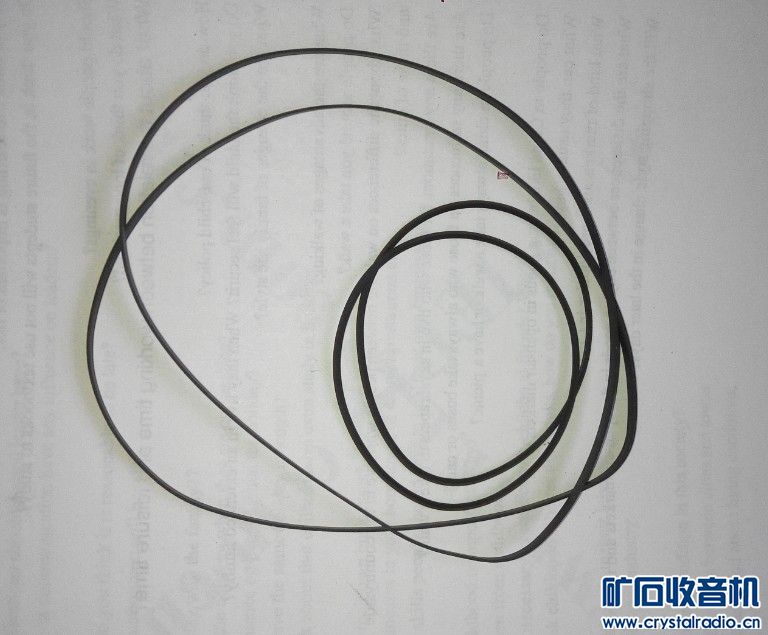

 楼主| 发表于 2015-12-20 21:13:27 | 显示全部楼层
新买的几十根不同的皮带,为了省邮,新的777皮带4mm宽,按技术参数长度为对折146mm。

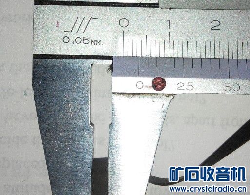

 楼主| 发表于 2015-12-20 21:21:33 | 显示全部楼层
拆下来的皮带比技术要求的长了(对折)差不多10mm,宽度也窄了0.4mm左右,只有3.6mm,可能是使用时间长久将皮带拉长造成变窄,仔细查看应该是原装皮带,没有换过。

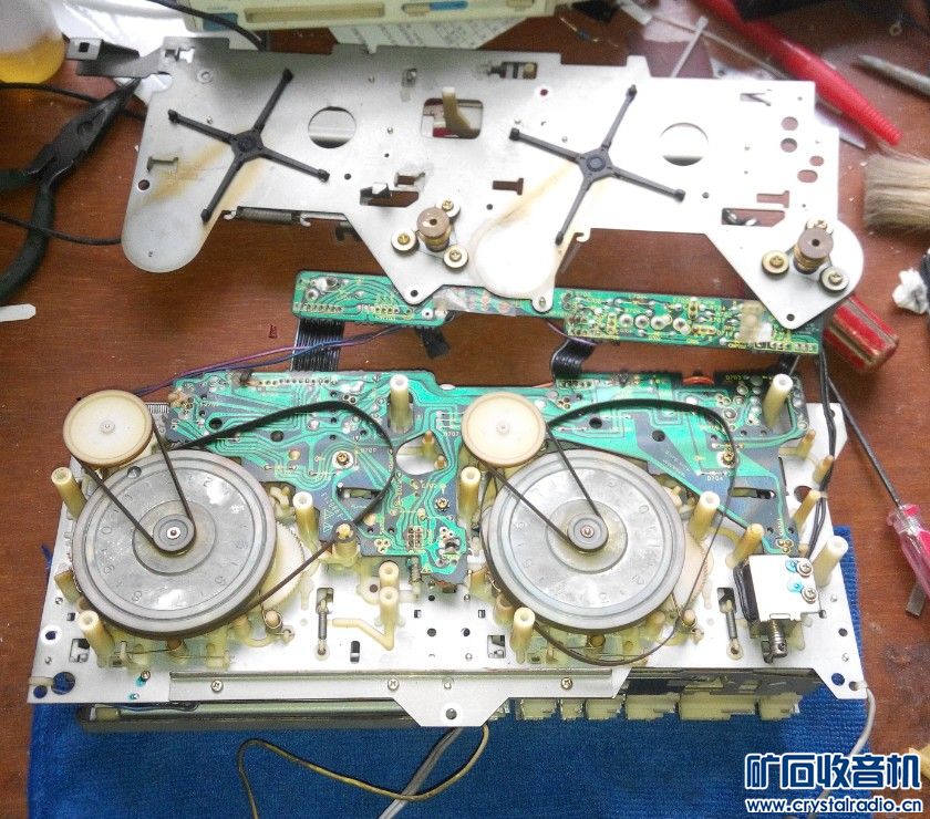

 楼主| 发表于 2015-12-20 21:31:39 | 显示全部楼层
将机芯用干净的软毛刷轻轻仔细打扫,将皮带的走带轮和飞轮以及电机皮带轮用酒精棉多次擦洗,直到干净无污垢。

 楼主| 发表于 2015-12-20 21:37:27 | 显示全部楼层
装入4根全新的皮带。
