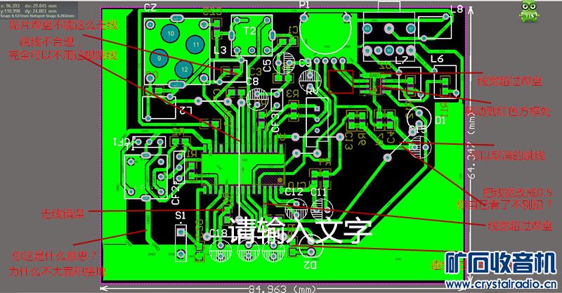

 楼主| 发表于 2015-11-23 11:09:56 | 显示全部楼层
TA7698 发表于 2015-11-23 11:05
焊盘不统一,有大有细,跳线有交叉,有的在直插元件中间过,电解电容正负极焊盘不分,电位器离边缘太远, ...
呵呵,有的线条比焊盘还大,中周外壳不接地,问题很多。他去年开始学用AD画板,进步很快了。
发表于 2015-11-23 11:34:04 | 显示全部楼层
 楼主| 发表于 2015-11-23 11:40:59 | 显示全部楼层
TA7698 发表于 2015-11-23 11:34
可能是他见到的实际线路板有点少吧!见到多了自然就会想到哪些应该怎样做了!
嗯,经验不足,多画画就好了。所以我不给他画,告诉他错在哪,让他自己练习。

 楼主| 发表于 2015-11-23 18:42:21 | 显示全部楼层
K1=顶层线路,B1=顶层丝印,K2=底层线路,B2=底层丝印,U=机械层(板子加工层)。

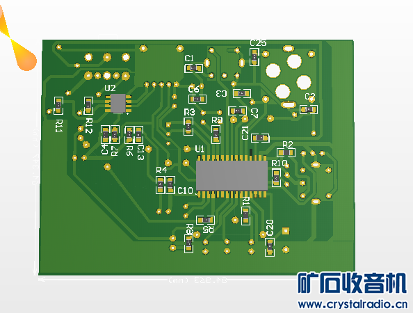

发表于 2015-11-23 19:06:01 | 显示全部楼层
PCB1.part1.rar (344 KB, 下载次数: 433) PCB1.part2.rar (241.28 KB, 下载次数: 410)
花了一天时间重画一下,还是有很多跳线的问题,看看这样能用不?
发表于 2015-11-23 19:17:36 | 显示全部楼层
 楼主| 发表于 2015-11-23 19:34:31 | 显示全部楼层
兄弟,还是不行啊,你再改改?
