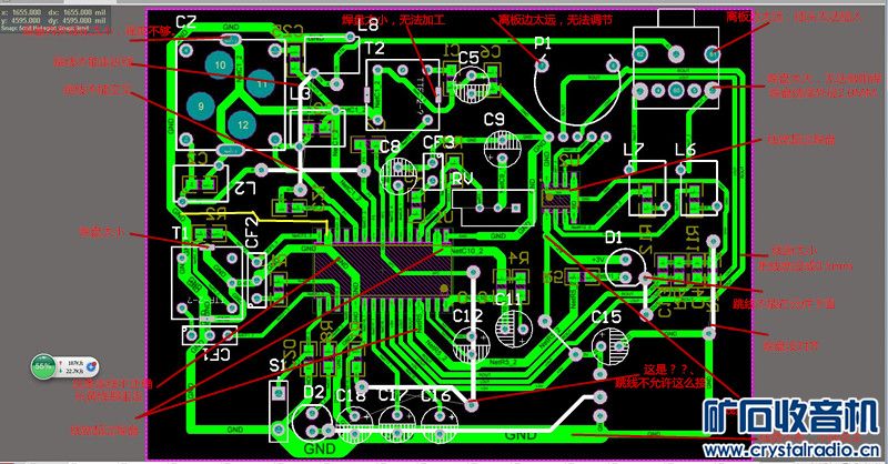

李友明 发表于 2015-11-22 00:37
我用AD画了个CXA1238AM/FM的双波段,布局总是布不好,能帮我布一下局不?
文件发过来吧

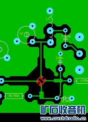

发表于 2015-11-22 13:09:26 | 显示全部楼层
请老师看看我抄的板对不对。

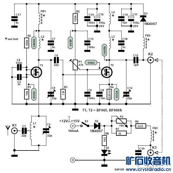

发表于 2015-11-22 13:10:56 | 显示全部楼层
这是原理图和PCB板。

T1与T2准备用BF998
发表于 2015-11-22 16:37:36 | 显示全部楼层

对不起, 才到家,回复晚了。你抄的那个文件我看了,发现几处问题。1,由于你这个是单面板,T1,T2,不是打孔安装,而是贴片安装,即焊在电路板背面,所以焊盘应该放在底层,而你放在了顶层,并且没有电气连接,这样做出来的电路板是不会有焊盘的,2,C11,C16两个电解电容的焊盘,应该放置一样的焊盘,为了区分正负极,可以把其中一个焊盘画成方形,而不是长圆形。3,四周的几个安装螺丝孔你没有画,那个螺丝孔用焊盘代替即可,你放置一个内径=3.0-3.5的焊盘就可以。4,在允许情况下,布线尽量宽一些,我看你大部分用的是0.5的线宽,还有几处是用的0.3的线宽。线条太细会增加制板难度,容易失败。5.布线不要走直角,两条线交叉的位置更不能成90度角,不然焊接时容易因为应力集中而断裂。6,元件是放在顶层的,而丝印你却画在了底层。。以上是发现的问题。

请帮用AD布一下局
我们先玩个游戏,大家来找茬。你看看你的错误再修改一下,我就先不给你画了,你先自己修改一下。
错误
错误
