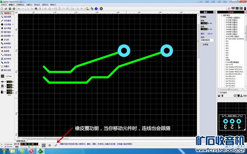

加宽导线是手工绘的,我来告诉你为什么要这么做,大家都知道,因为焊盘的面积很小,所以附着力有限,在进行焊接的时候容易翘起脱落。无论你是手工焊接还是波峰焊。导致产品不良率增加。我的这种布线方法叫岛行布线,是为了加强焊盘的强度。也是音响电路常用的布线方式。至于数字电路,由于线很密而且细,这种方法就不适合了。为了增加强度,就需要实用泪滴焊盘。什么是泪滴焊盘,可以自行百度。

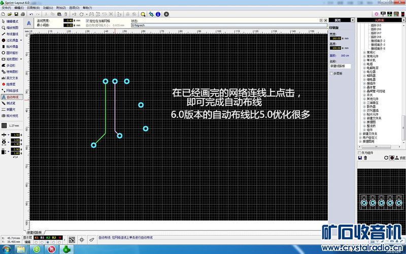

这个软件没有这个功能,因为它不能画原理图,自然无法生成网格表。不过你可以手动画网络连线,来辅助画图。
