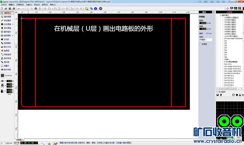

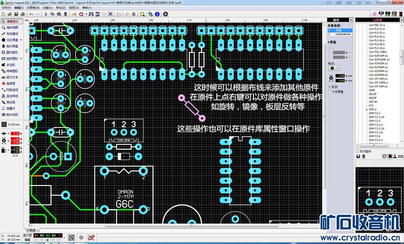

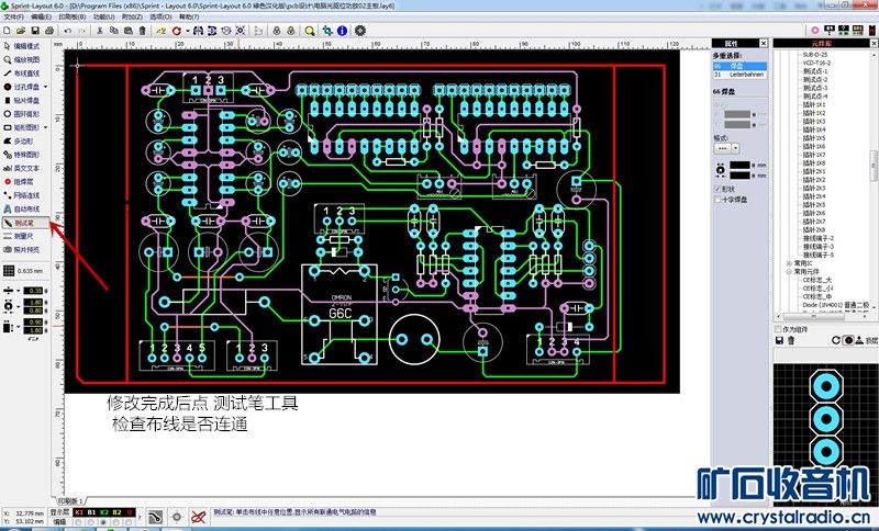

第二讲现在开始。我们来画一张TEA2025B和LM3914组成的小功放电路。
回复 支持 0 反对 1
 楼主| 发表于 2015-10-4 11:12:55 | 显示全部楼层
做得简单点,稍后是第3讲,主要讲原件封装的制作,抄电路板,以及画原理图的方法。大家有不明白的,我会为大家解答。如果大家欢迎,以后有时间再给大家做个AD14的教程。

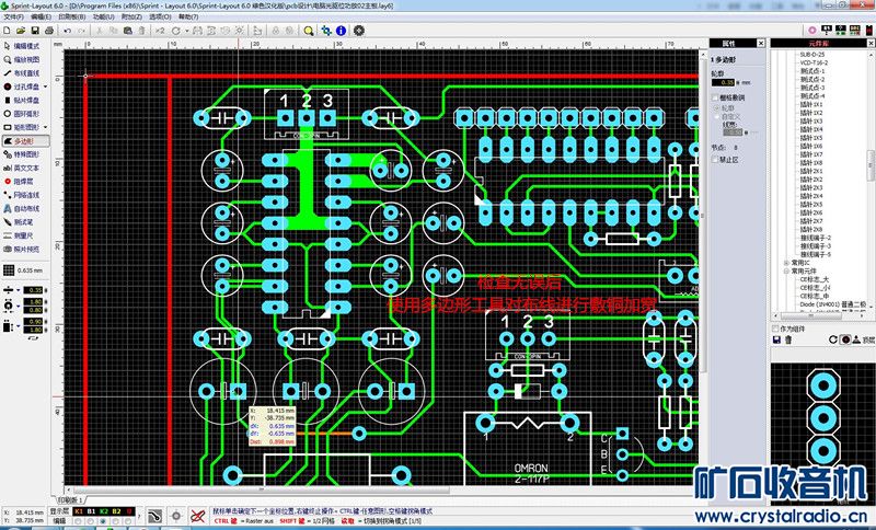

f02 发表于 2015-10-4 13:55
请教下楼主,关于敷铜那一步,需要用多边形工具一点一点的自己画敷铜区域么?没法由系统自动生成?
这个敷铜和大面积接地敷铜是不铜的,这个敷铜是为了加宽导线。大面积敷铜要用另一个功能,就是地线层功能,在软件绘图窗口的下方,这个软件的敷铜确实有些弱。
