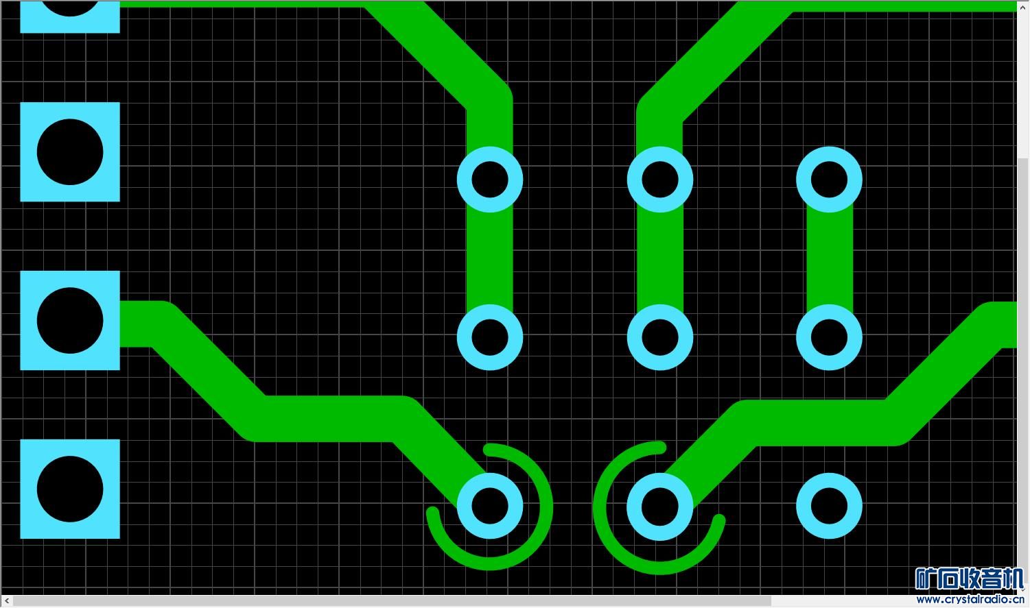

 楼主| 发表于 2016-3-30 09:56:56 来自手机 | 显示全部楼层
雷诺 发表于 2016-3-30 09:47
在阻焊层上查看是这样的,不知道是不是正确。请指教。
基本没错,再看看大电流部分需要不需要开锡窗就可以了。
 楼主| 发表于 2016-3-30 09:59:25 来自手机 | 显示全部楼层
dyqhbhghm 发表于 2016-3-30 09:12
很不喜欢45度的叫  如果我要画电路板 凡是有拐角的全部都画成这个圆弧的   一是美观  主要是电气性能要比45 ...
没有必要画圆弧,如果真的需要就用多边形画,用自动捕捉布线。

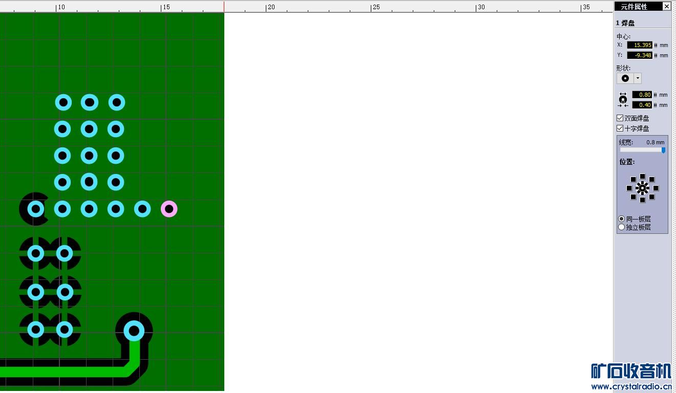

发表于 2016-3-30 10:07:49 | 显示全部楼层
好的,感谢指导。我再仔细核查一下。

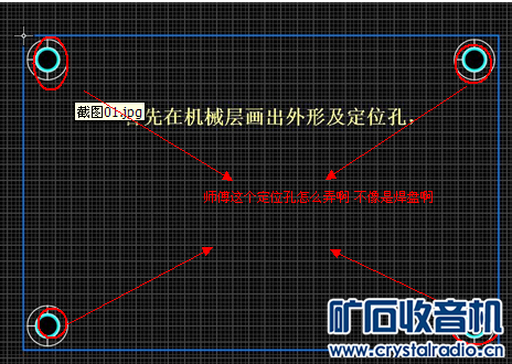

发表于 2016-3-30 10:22:49 | 显示全部楼层
没有必要画圆弧,如果真的需要就用多边形画,用自动捕捉布线   这句话不是很了解 演示下吧

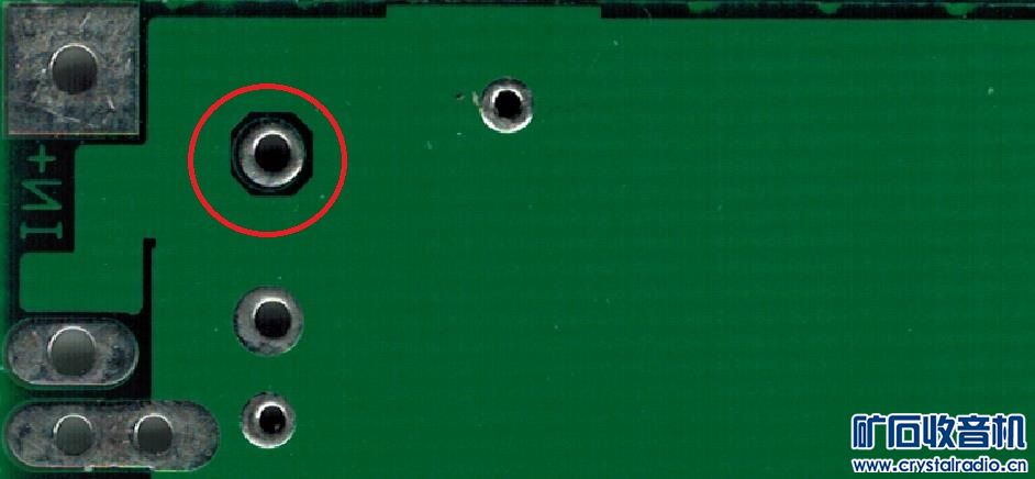

发表于 2016-3-30 10:40:28 | 显示全部楼层
还得请教你一下,像图中圈中的如何绘制,扣除掉,谢谢。

 楼主| 发表于 2016-3-30 17:54:06 来自手机 | 显示全部楼层
选择焊盘,然后把安全距离设为0,焊盘就和敷铜连接了。
