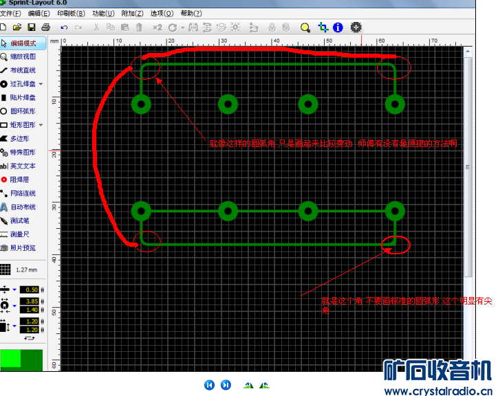

很不喜欢45度的叫  如果我要画电路板 凡是有拐角的全部都画成这个圆弧的   一是美观  主要是电气性能要比45度的好吧 这个才是重点
发表于 2016-3-30 09:41:50 | 显示全部楼层
实验过多次 必须要先画出圆弧 再连直线 如果先画直线后画圆的话 就一定有尖角 而且还不能修改 怎么都弄不好
发表于 2016-3-30 09:47:19 | 显示全部楼层
