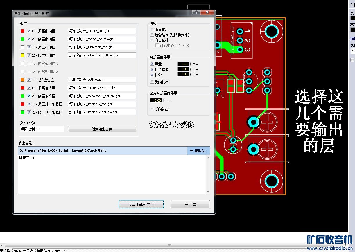

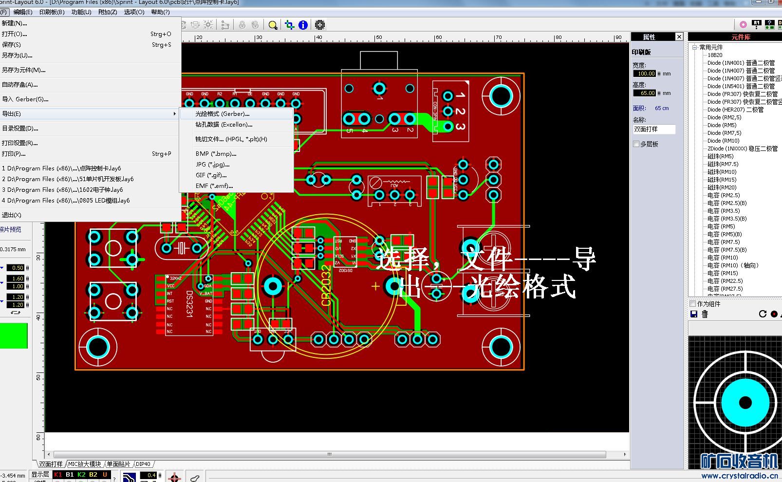

谈谈输出与打样的问题。很多人担心这个软件画完的电路板厂家不给做,无法打样的问题。其实完全不用担心,随着使用这个软件的人越来越多,很多厂家都可以处理LAY文件,包括著名的“嘉立创”。你可以直接把你保存的LAY文件发给厂家,如果是商业图纸,出于保密的需要,不会把原文件给厂家,这时候就要把光绘文件给厂家,很多软件都有这个功能,Layout当然也有。

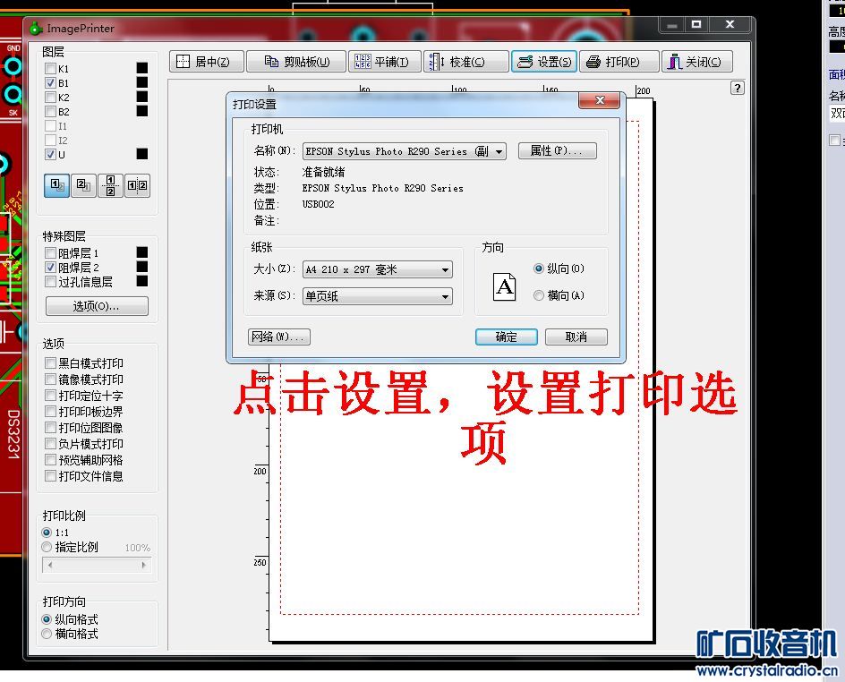

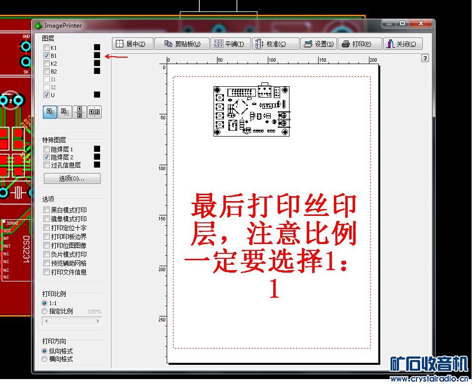

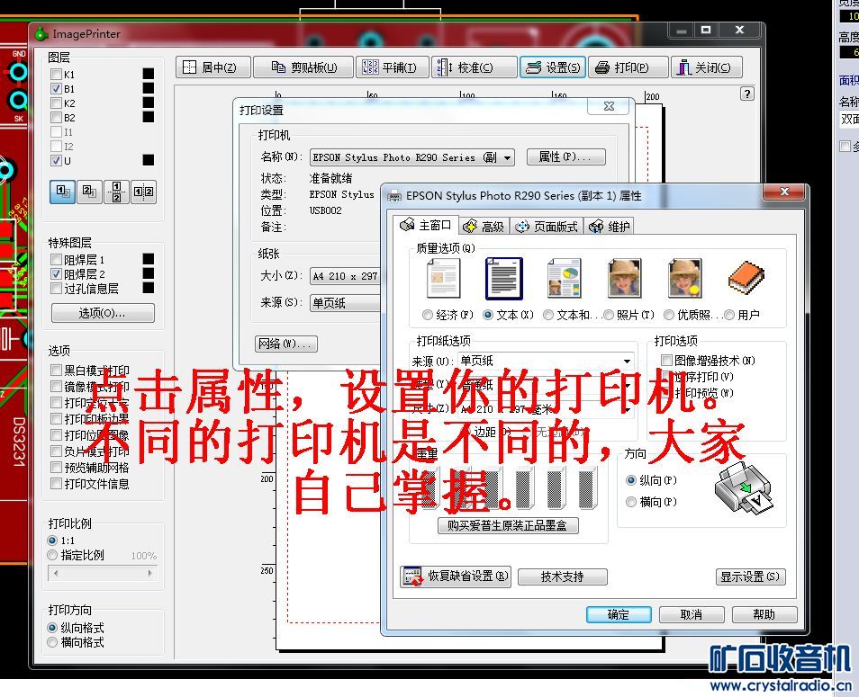

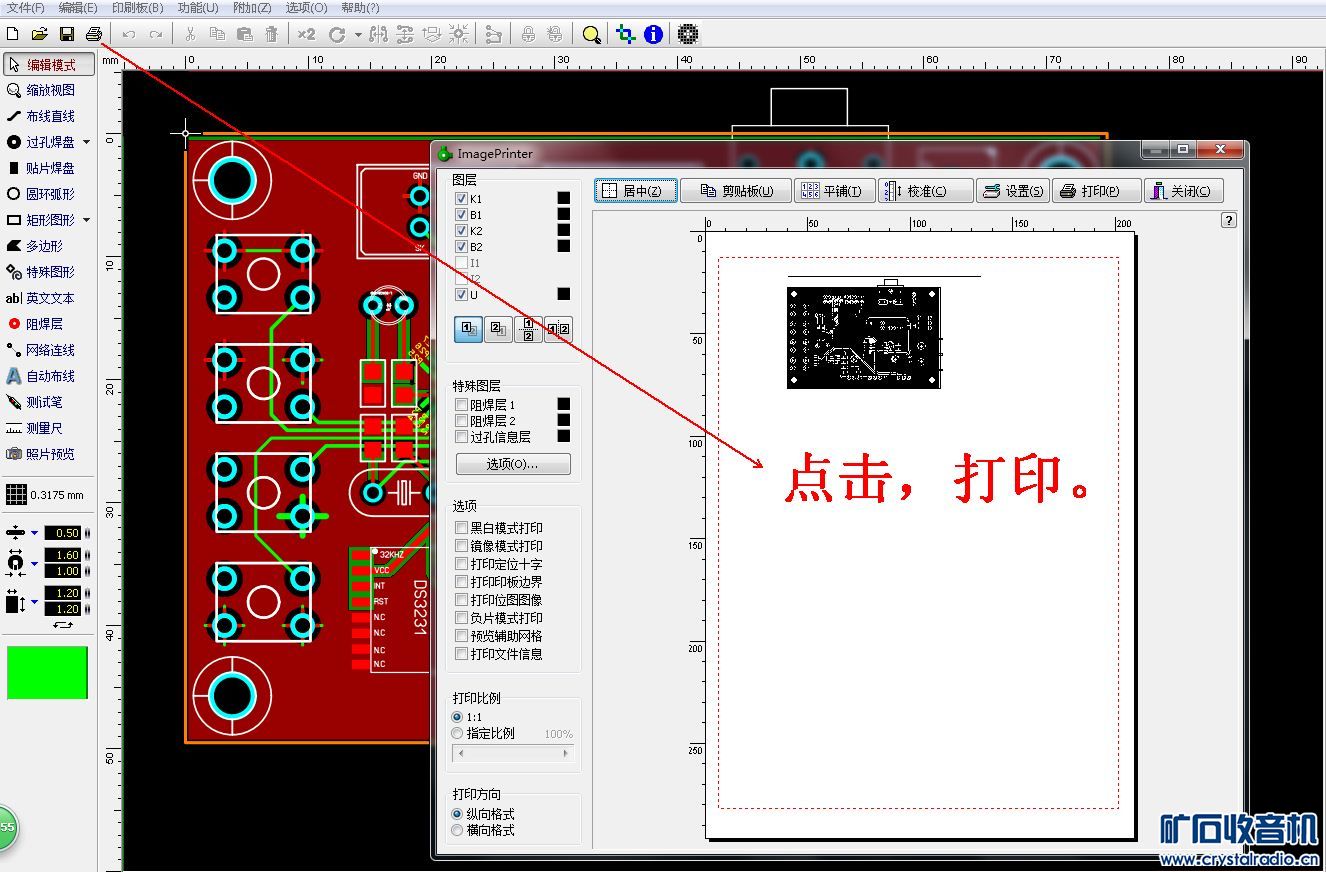

如果是自己做电路板,打印的问题。以单面板为例,
