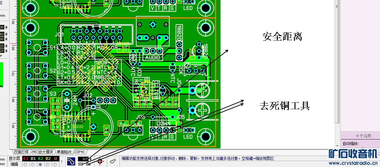

不是,地线层工具上面有安全距离栏,你选中要处理的焊盘或连线,然后把距离设为0。焊盘或线路就和敷铜层连接了。

不是,地线层工具上面有安全距离栏,你选中要处理的焊盘或连线,然后把距离设为0。焊盘或线路就和敷铜层连 ...
明白了,多谢指导!!还有一个问题,就是双层板两层都布置底线层,如何布置上层的呢?

 楼主| 发表于 2016-3-30 21:31:26 | 显示全部楼层
选择K1层,然后打开地线层,K2层也一样。板子轮廓外面可以用去死铜工具删除。

忘回答你十字焊盘的问题了,为什么要使用十字焊盘?大家知道,在工厂里是用波峰焊来批量焊接电路板的,如果不采用十字焊盘,而是直接和大面积的敷铜层连接,由于大面积的铜箔散热快,很容易照成焊接不良,而产生次品。再一个由于热胀冷缩,在焊盘处会产生很大的应力,甚至铜箔剥离,采用十字焊盘就可以大大缓解应力,增加产品合格率,当然,如果是自己做电路板玩,就可以忽略这个问题。千万别叫我师傅,我听着别扭。
