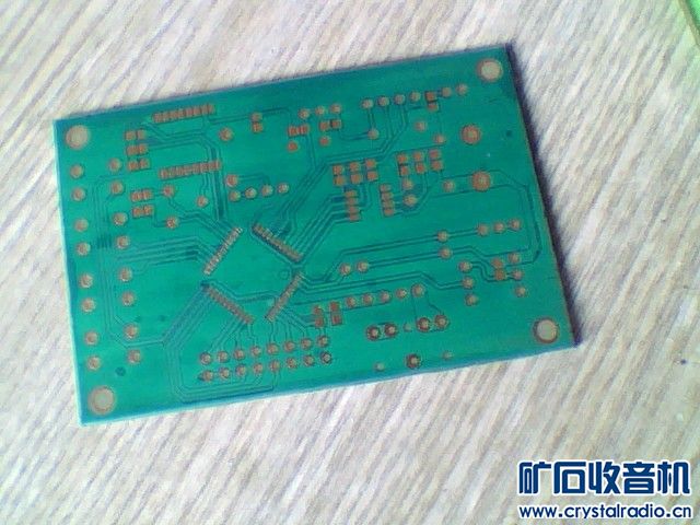

发表于 2016-3-29 14:11:00 | 显示全部楼层
yunpan.cn/cqZvDafYuNs9I(提取码:b86b)
我刚刚做了个抄板练习,还请老师来看看,学习到你的教程皮毛没有,请多指教。谢谢。(ps,没有发链接的权限,前边加https就行了。
如果360云上不去,这里还有个百度的链接:ht tp://pan.baidu.com/s/1eSi6BGe 密码:pm22
 楼主| 发表于 2016-3-29 15:03:10 | 显示全部楼层
我刚刚做了个抄板练习,还请老师来看看,学习到你的教程皮毛没有 ...
板层不对,原来电路板贴片元件是放在底层的,你却放到顶层了,变压器和光耦的封装外形是画在B1层的,你却画在了敷铜层,会短路的。其它别的倒没什么问题。最后画完记得把板子水平镜像一下,不然是反的。
发表于 2016-3-29 15:33:19 | 显示全部楼层
多谢指导。马上修改!
发表于 2016-3-29 17:16:48 | 显示全部楼层
改好了,还得请你多多把关指导。链接:ht tp://pan.baidu.com/s/1o8b4Kki 密码:jtdt
发表于 2016-3-29 19:30:39 | 显示全部楼层
师傅 阻焊层是个什么东西啊  还有软件中的那个阻焊层工具有什么用么 这个不是太懂
发表于 2016-3-29 19:34:15 | 显示全部楼层
我的理解是 凡是有孔的都叫阻焊层 真确么

发表于 2016-3-29 19:35:59 | 显示全部楼层
拿焊盘做个例子 内径是空的 就是阻焊层里的一部分 那焊盘的环又算不算呐
发表于 2016-3-29 19:39:03 | 显示全部楼层
另外打印的时候是不是 每个层都要打印啊  K1 B1 K2 B2 U 都要打印啊

 楼主| 发表于 2016-3-29 19:43:08 | 显示全部楼层
电路板上绿色的就是阻焊层。焊盘是没有阻焊层的。
发表于 2016-3-29 19:46:02 | 显示全部楼层
师傅有没有一种方法 比如线路画好后敷铜加宽线路 能不能这样用线条勾勒出元件与元件之间的分界线 那除了这条线之外的就都算是敷铜层了这样画板肯定高效  不知道行不行的通
回复 支持 0 反对 2
 楼主| 发表于 2016-3-29 19:50:17 | 显示全部楼层
dyqhbhghm 发表于 2016-3-29 19:46
师傅有没有一种方法 比如线路画好后敷铜加宽线路 能不能这样用线条勾勒出元件与元件之间的分界线 那除了这条 ...
可以,我前面刚说过敷铜的画法,你自己去看吧。焊盘包括外圆和里面的孔。焊盘是不能上阻焊的,不然无法焊接了,不过过孔可以上阻焊。工艺上叫过孔盖油。就是用绿油覆盖过孔,保护过孔。
