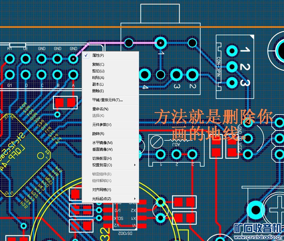

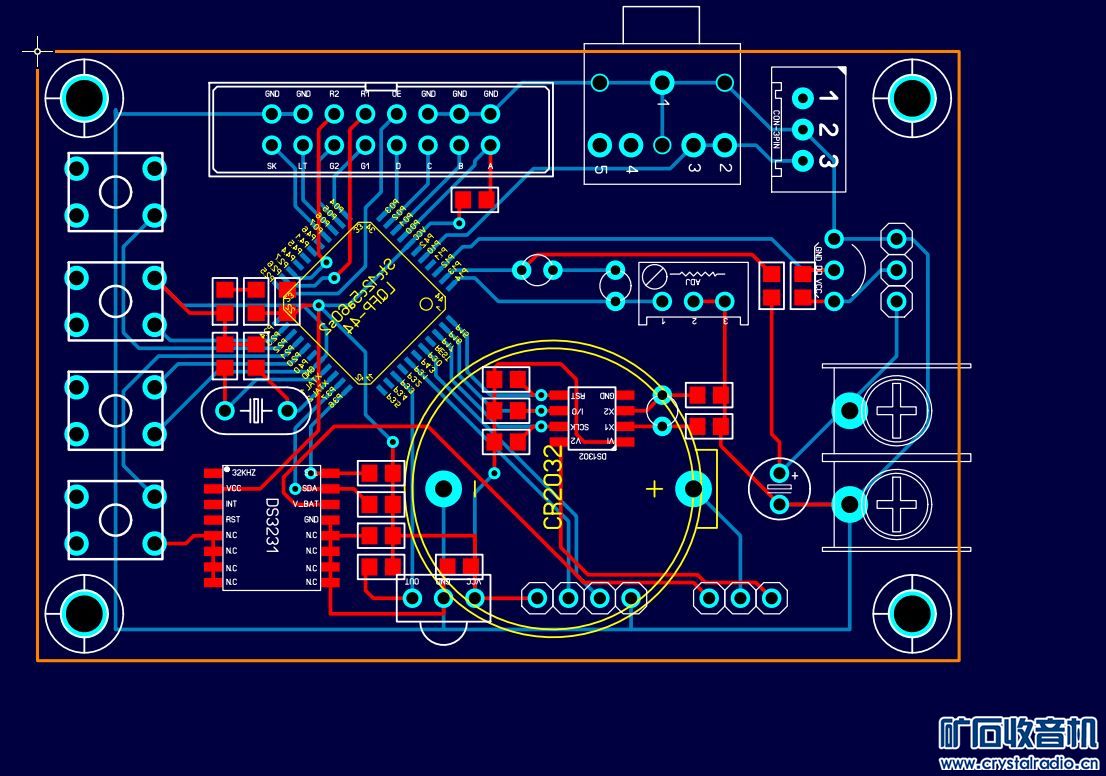

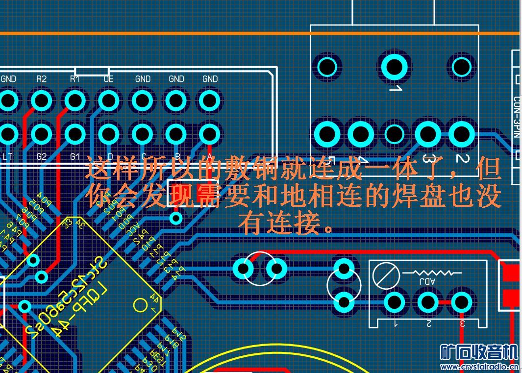

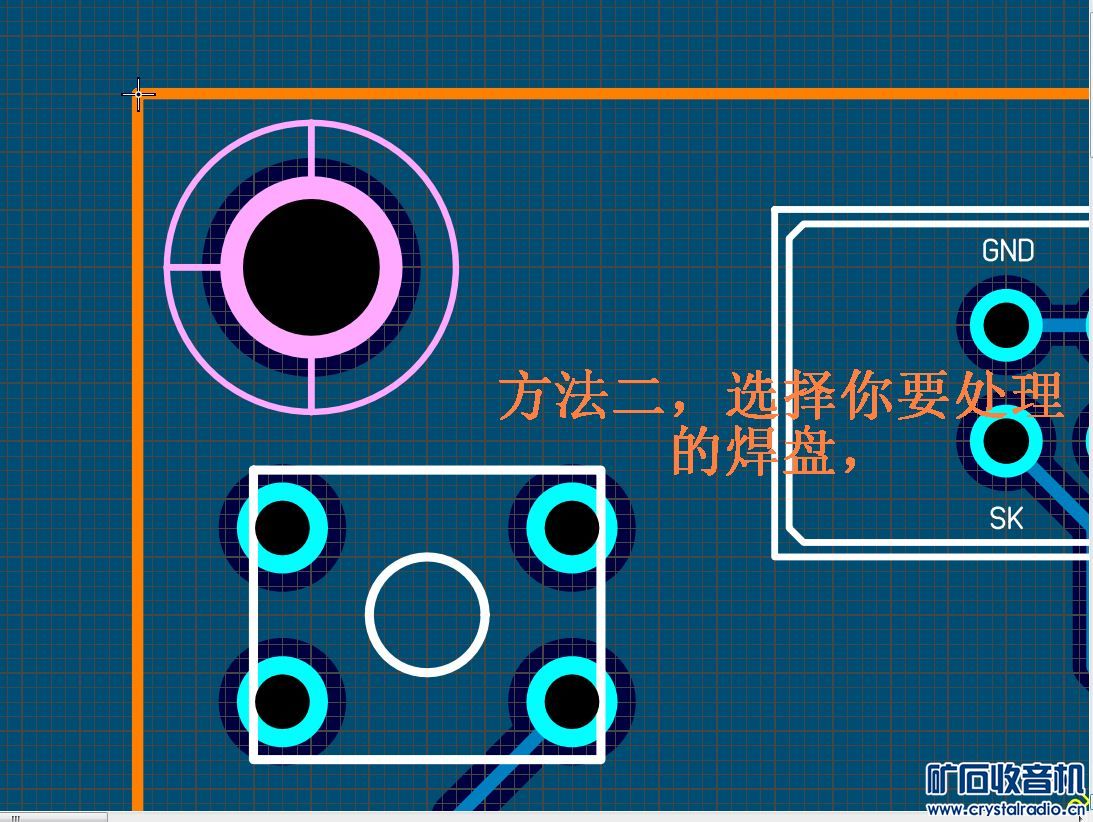

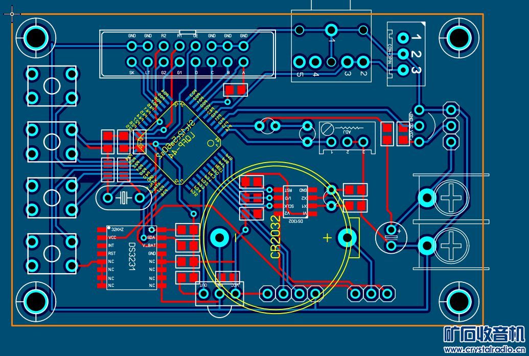

这次说说敷铜的问题,这个软件的敷铜功能比较弱,所以我一直使用手工敷铜。但利用软件也是可以做出漂亮的敷铜效果的,
打开画好的文件
打开画好的文件
加载地线层
加载地线层
加载地线层
加载地线层
完成的效果
完成的效果
这个是手工敷铜的效果
这个是手工敷铜的效果
