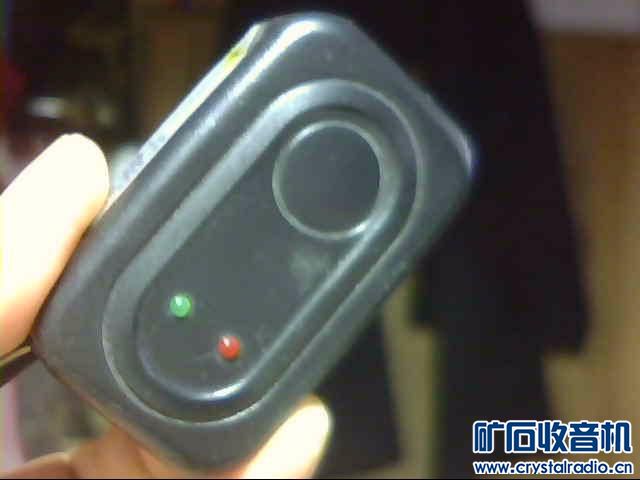

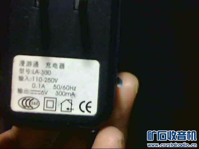

发表于 2015-8-8 08:47:57 | 显示全部楼层
am515 发表于 2015-8-8 08:05
电池保护板的最高耐压是多少? 太高了  恐怕不行

 楼主| 发表于 2015-8-8 20:39:28 | 显示全部楼层
1344813504 发表于 2015-8-8 08:47
放心吧,保护板8伏以上才有损坏的可能,一般13伏才坏。LED灯泡耗电流才3MA,我用的是这种充电器
你的经验丰富 肯定没错 锂电池保护板可以耐压8V以上  那就可以放心使用5V左右的充电器给锂电池充电了  又有指示灯显示 这样就非常安全了  谢谢热心帮助 耐心解释
