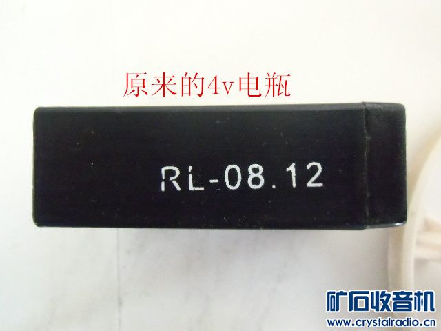

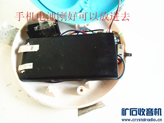

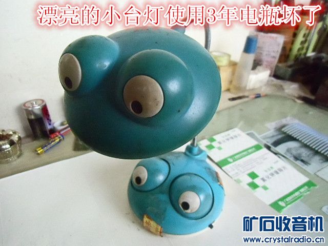

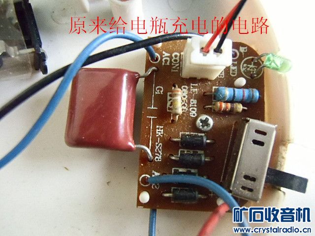

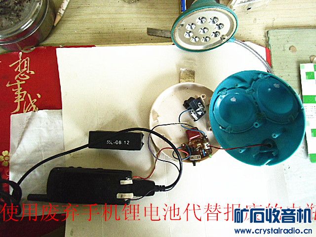

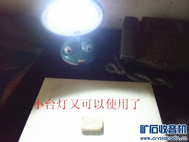

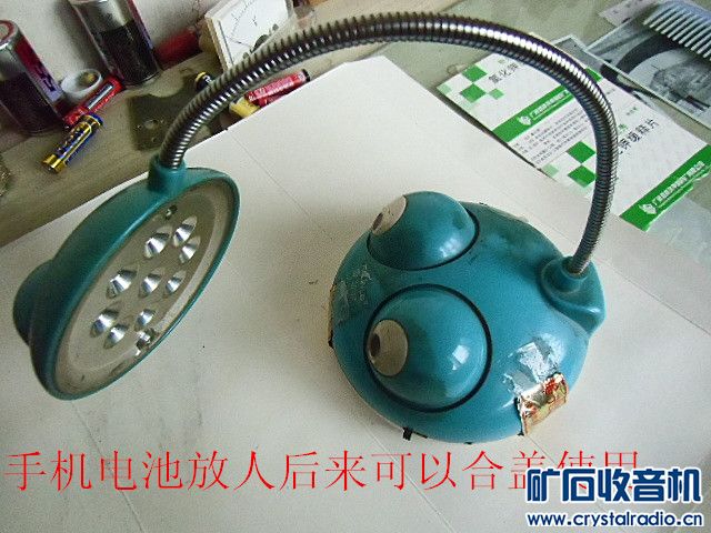

  我有漂亮的小台灯  使用3年多  4v小电瓶报废后  一直买不到这样的电瓶  台灯就一直不能用  后来想到家里有几个废弃的手机 里面的锂电池可以利用  找到一个不开拆手机电池  比较容易焊接接口 体积大一些 但是能够放进去  就是麻烦一些  每每需要用手机给它充电  因为原来的充电电路太简单  不宜给锂电池充电   为了就地取材 废物利用   只能这样改造了   经过实验 效果挺好的  改造好以后 已经使用1年多 除了麻烦一些 其他都很好   分享给大家看看  下面发图片 图片中有说明 很容易看明白  谢谢关注支持

改得很好,但是这样有点繁琐,我给别人改是这样的,直接把锂电池接上5伏充电器一起放在台灯壳里边,220伏接到原来台灯的插头上就行了,因为锂电池里侧面都有一条自动保护器,充满到4,2伏就自动停。

直接把手机电池焊接到元铅电池的位置,用原充电电路可以直接充电!
发表于 2015-6-25 17:26:40 | 显示全部楼层
用原来内部充电电路好像不可靠吧,最好接个插座出来用5V手机的充电器充电。
这样干绝对不行.

还不够完善,可以拆除原来的充电板,增加一只DC插座,用热熔胶把它固定,这样充电就方便多了.

     别的不说了   就说一句:千万不能用原电路板充电!!

建议,将带保护板的3.6伏锂电池放进去,后盖上安装一个USB接口,用普通USB充电器来充电。
这个绝对不行,锂电池必须要有保护电路。这样说有误导坛友之虞。
结对不行的,原电路是阻容降压电路,接上就把锂电的保护电路烧了。如果原电路里有5-8伏稳压部分就能用。

  实话实说 这个锂电池太大了 又比较重   能使用的地方很少 放在这里 可以配重 小台灯比较原来稳定一些  就是 充电麻烦一些 下一步 听听大家的意见  找一个最好的方法 进一步改进 谢谢关注支持
