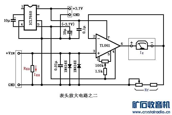

楼主: liiqi
实验用MF14型的表头替换MF10型表的表头,结果相当满意

请问一下坛友,图中的代换表头附近的电阻是怎样取值,能否指点一下。
发表于 2016-5-20 20:42:35 | 显示全部楼层
真的很好,估计我弄有点困难吧,有一个mf6t,无表头,u101表头坏,还有500也是线圈坏,代替表头附近的电路元件取值不太好选择。请楼主指点一下吧。
 楼主| 发表于 2016-5-24 13:16:32 | 显示全部楼层
gaoyinfei 发表于 2016-5-20 20:42
真的很好,估计我弄有点困难吧,有一个mf6t,无表头,u101表头坏,还有500也是线圈坏,代替表头附近的电路元 ...
表头放大电路有下面两种形式可选用:
一、对于这种电路需要确定四个电阻的阻值,图中的Rg0、Rf1、Rf2、Rf3。
Rg0应该等于原表头的内阻,如500型,一般为2.2k,对于你所说的MF6T就为1.85k,实际选1.8k即可;
Rf1=Rg0,或者直接选取Rf1=2k~10k;
假设原表头的灵敏度(满度电流值)为Ig0,新表头的灵敏度为Ig,一般取Rf2上的满度压降值为原表头满度压降值的两倍左右,所以,Rf2=(2*Rg0*Ig0)/Ig;
确定了Rf2的值后,就可计算出Rf3的阻值:(Ig*Rf2*Rf1)/(Rf1+Rf3)=Ig0*Rg0,由此Rf3=[Ig*Rf2/(Ig0*Rg0)-1]*Rf1。
二、这个电路只需要确定两个电阻的阻值,图中的Rg0和Rf。
Rg0与第一种电路取值相同,等于原表头的内阻;
根据运放的工作原理,有:Ig*Rf=Ig0*Rg0,所以Rf=Rg0*Ig0/Ig。
第二种电路较第一种要简洁一些,当Rf的阻值较小时宜采用第一种电路。

我想请教,我一个表头电阻600欧,1,1毫安,用061做放大器,代替500型表头,估计可以吗?
 楼主| 发表于 2019-4-19 19:54:50 | 显示全部楼层
可以,参考上面99楼所述确定反馈电阻。对于你这个1.1mA的表头,用第二个电路比较好。
