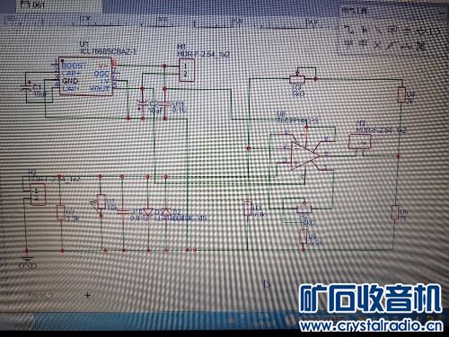

我测过了这个271电路,好像不行?不知哪里出错了,通电后指针大摆动然后慢慢回零,像是测电容似的,望老 ...
对照电路是否搭错,我搭过这电路很好用,没问题。
 楼主| 发表于 2023-4-26 20:32:55 | 显示全部楼层
您好!检查正负电源是否对称,如果正常并且电路焊接也没问题,考虑271是否有问题?另外可以将调零电位器上的220k电阻接到电源负极试试看能否调零。

liiqi 发表于 2023-4-26 20:32
您好!检查正负电源是否对称,如果正常并且电路焊接也没问题,考虑271是否有问题?另外可以将调零电位 ...
电源对称的,271已另购试了也一样。220K接到电源负是吗?本来是接GND的
是的,220K接到电源负。
或者将10k调零电位器换成PDF推荐的25k,220k改为0Ω接到GND(中点)试试,如果还不能调零将220k换小一点接到电源负极再试试。

好错电路没错吧,或者我眼花了

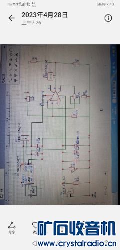

发表于 2023-4-28 07:48:43 来自手机 | 显示全部楼层
感觉发这图清晰点

177728777 发表于 2023-4-28 07:48
感觉发这图清晰点
从电路图看没有错误。不知您用的表头参数(内阻及灵敏度)是多少?这个图看不出来。
发表于 2023-4-28 21:06:18 来自手机 | 显示全部楼层
直接MF14表1mA档测试
发表于 2023-5-12 22:21:59 来自手机 | 显示全部楼层
问题找到了,是帖片芯片不行,换插脚正常
