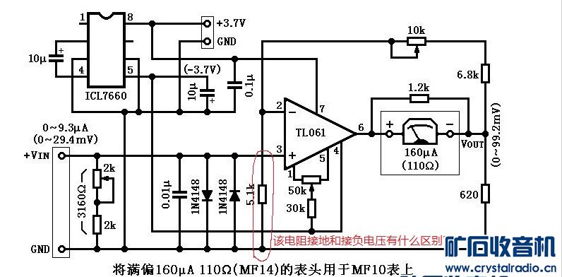

实验用MF14型的表头替换MF10型表的表头,结果相当满意

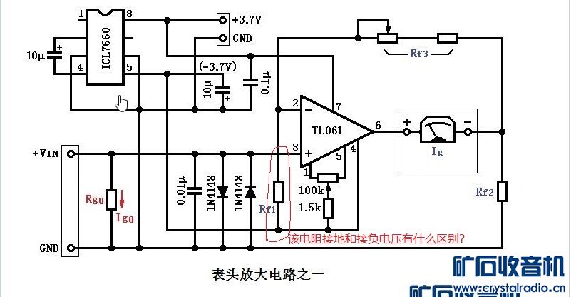

请教楼主,电路图中画了一个0.1uF而在安装图上共接了四个0.1uF,是否运放电路易自激旁路电容多多益善?望赐教!

 楼主| 发表于 2020-7-5 22:12:19 | 显示全部楼层
yingligu1947 发表于 2020-7-5 19:13
请教楼主,电路图中画了一个0.1uF而在安装图上共接了四个0.1uF,是否运放电路易自激旁路电容多多益善?望 ...
是的,强迫症,心病,恨不得退耦电容越多越好,实际根本用不了这么多,主要我手里有一整盘的0.1μ电容。

liiqi 发表于 2015-6-14 16:08
通过由运放TL061构成的放大电路实现的。
对楼主放大电路的输入端数据提点修改意见:MF10表的表头标称灵敏度9.3微安,内阻3160欧。考虑工厂产品总有离散性,把输入端数据改成MF10表的设计值:表头串联600欧调整电阻的总值3760欧.在调试输入电阻10K电位器时,只要将检测点放在MF10表电路表头串联600欧调整电阻的两端,将该两端的电压调整为9.3微安*3760欧=34.968毫伏,则输入端10K电位器调试完成。放大电路后的新表的电流满度由负反馈电位器10K电位器来承担。
虽然输入端10K电位器和负反馈电位器10K电位器都能调整表头指针的刻度,但有上述的两者分工两者各负其责那整个调试将很完美。

我在咸鱼收的一台宝工MT 2017表头挂了,找了一个满偏电流50uA的表头。安装99楼网友提供的电阻公式。装机后,显示电流是输入电流的2倍。将Rf2阻值一直增大到20K,显示和测量都正常。装机的时候,发现盖不上后盖。早晨刚刚又在嘉立创下来一单,使用99楼网友的第二张电路图,将所有的原件改贴片。
