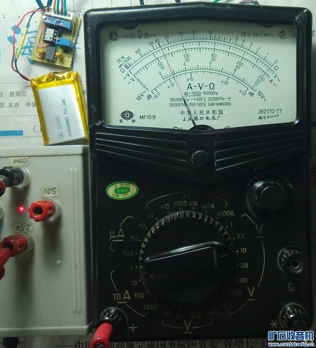

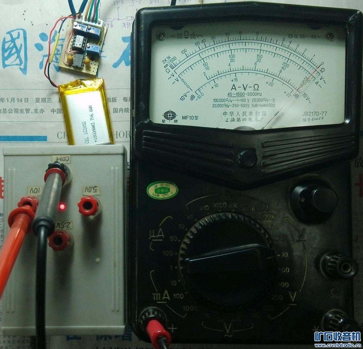

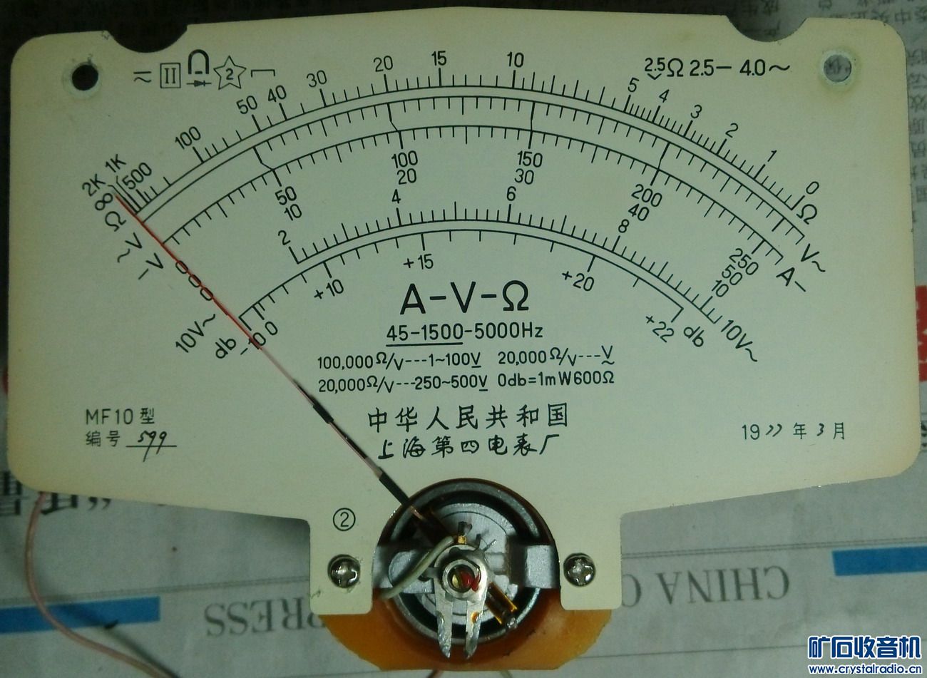

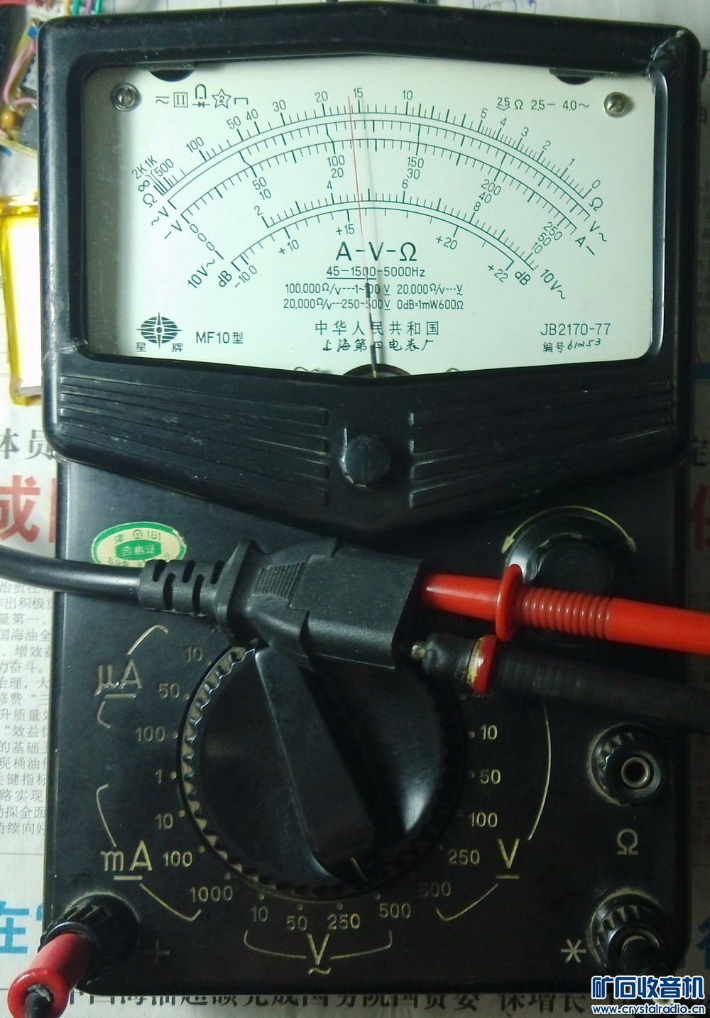

实验用MF14型的表头替换MF10型表的表头,结果相当满意
 楼主| 发表于 2015-6-4 18:09:31 | 显示全部楼层
20610815 发表于 2015-6-4 16:00
请教一个小问题 这样改动后指针的运动速度是不是通过并联的那个1.2K调整到一个比较合适的水平
太对了,你一眼就看出来了。原MF14表的表头上就并联了1253.2Ω的电阻。

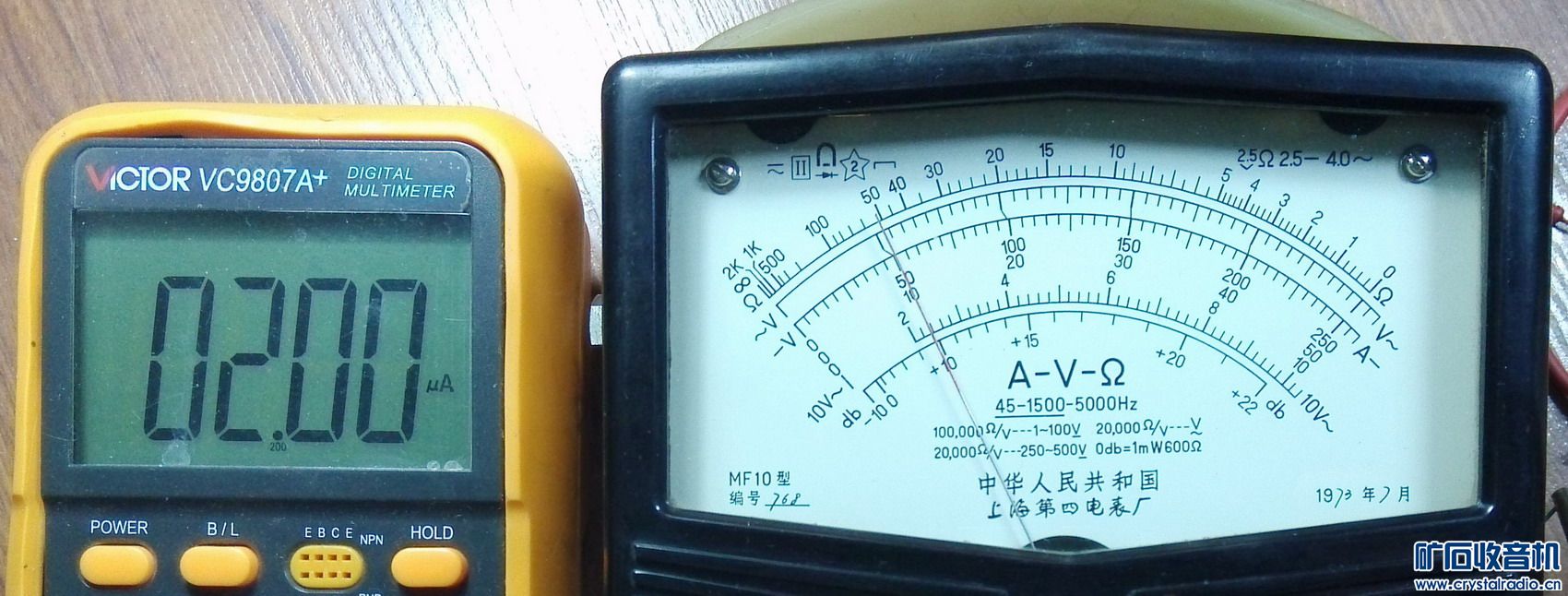

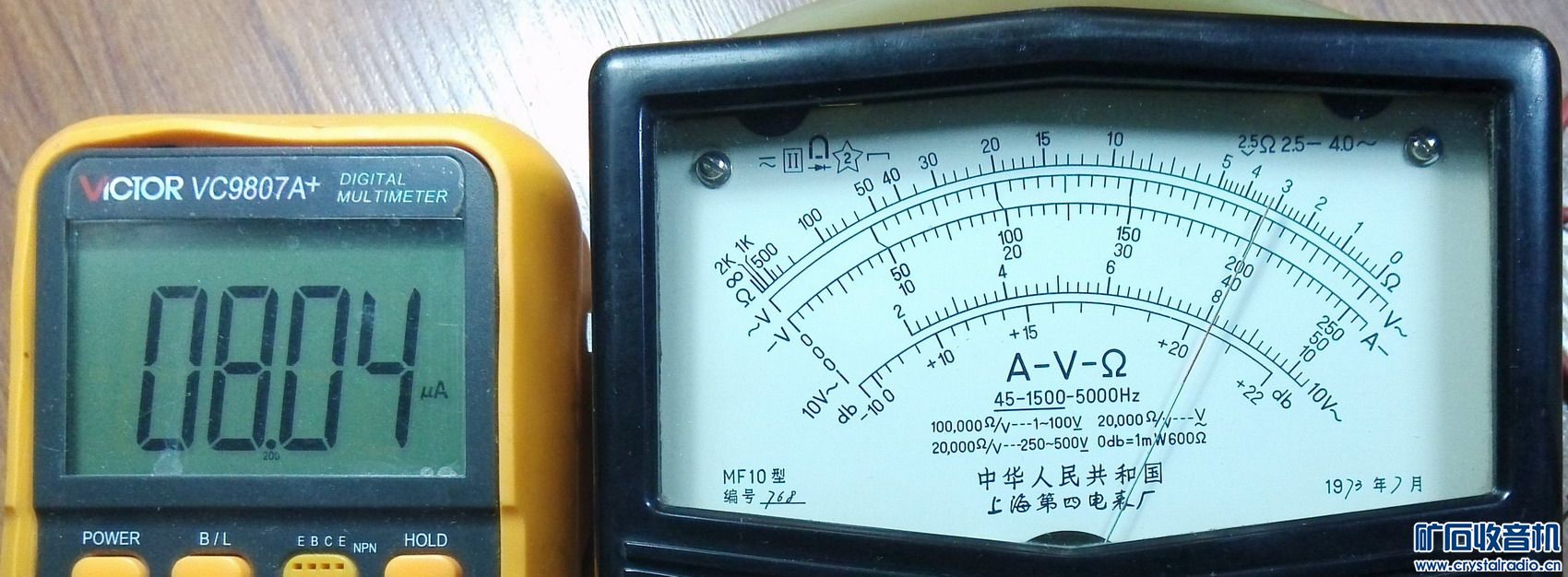

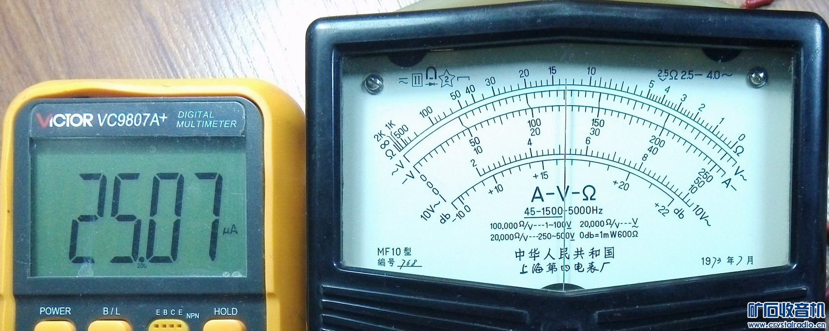

 楼主| 发表于 2015-6-4 21:58:23 | 显示全部楼层
彭金生 发表于 2015-6-4 13:08
10、50微安档怎么样?

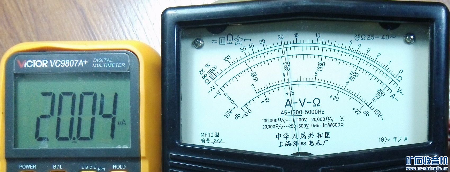

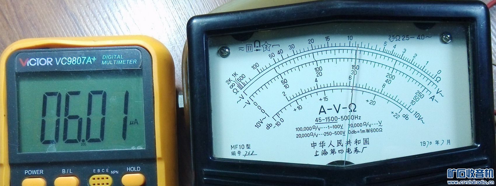

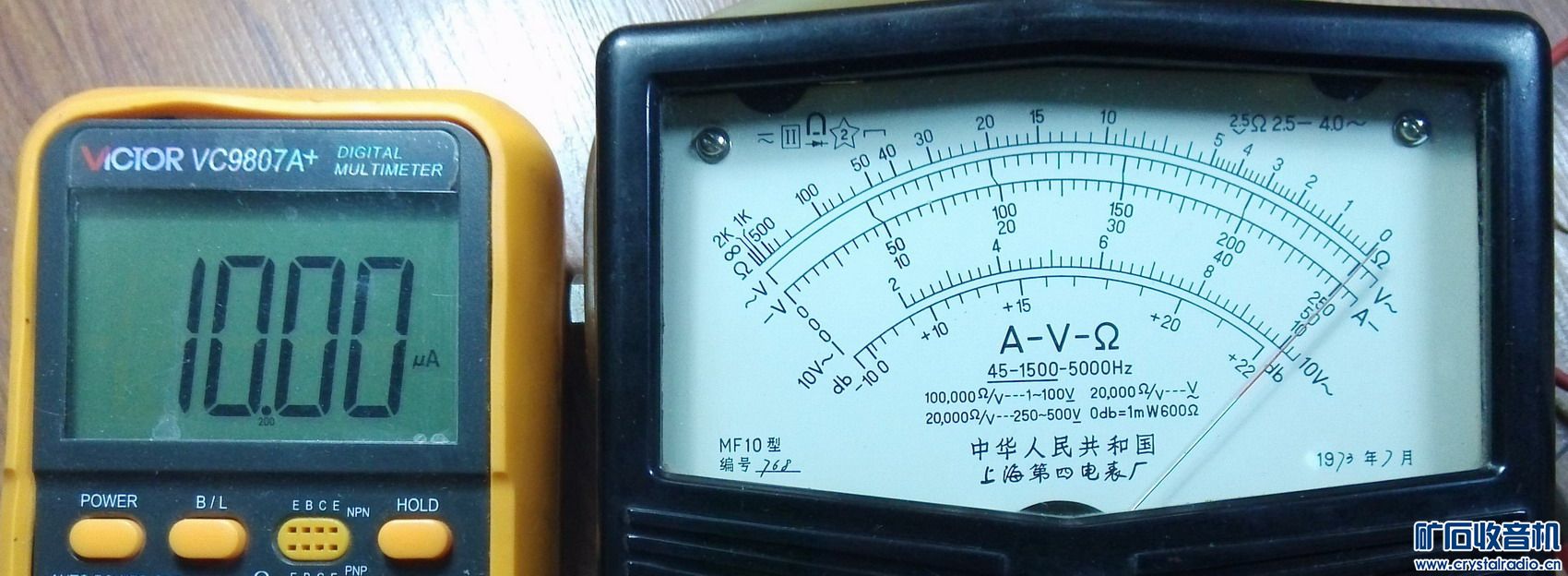

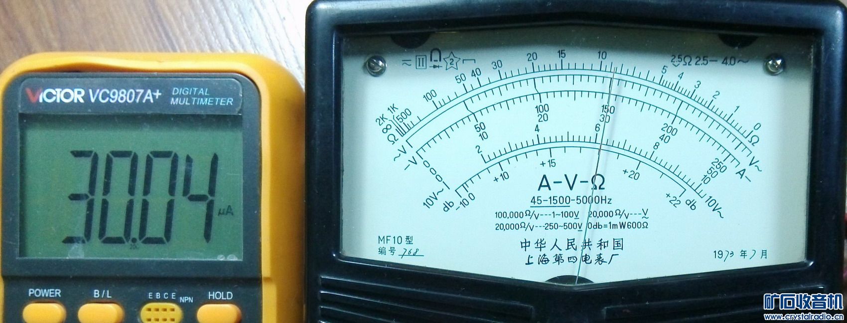

在小电流(10μA)档上,表的线性误差就能体现出来了,一方面可能有放大电路的原因,第二所换表头本身的原因、再可能还有表头与表盘的配合问题等等,下面是测试图:
10μA档:
50μA档:
总体测试效果还可以,误差都在10型表的标称范围之内。

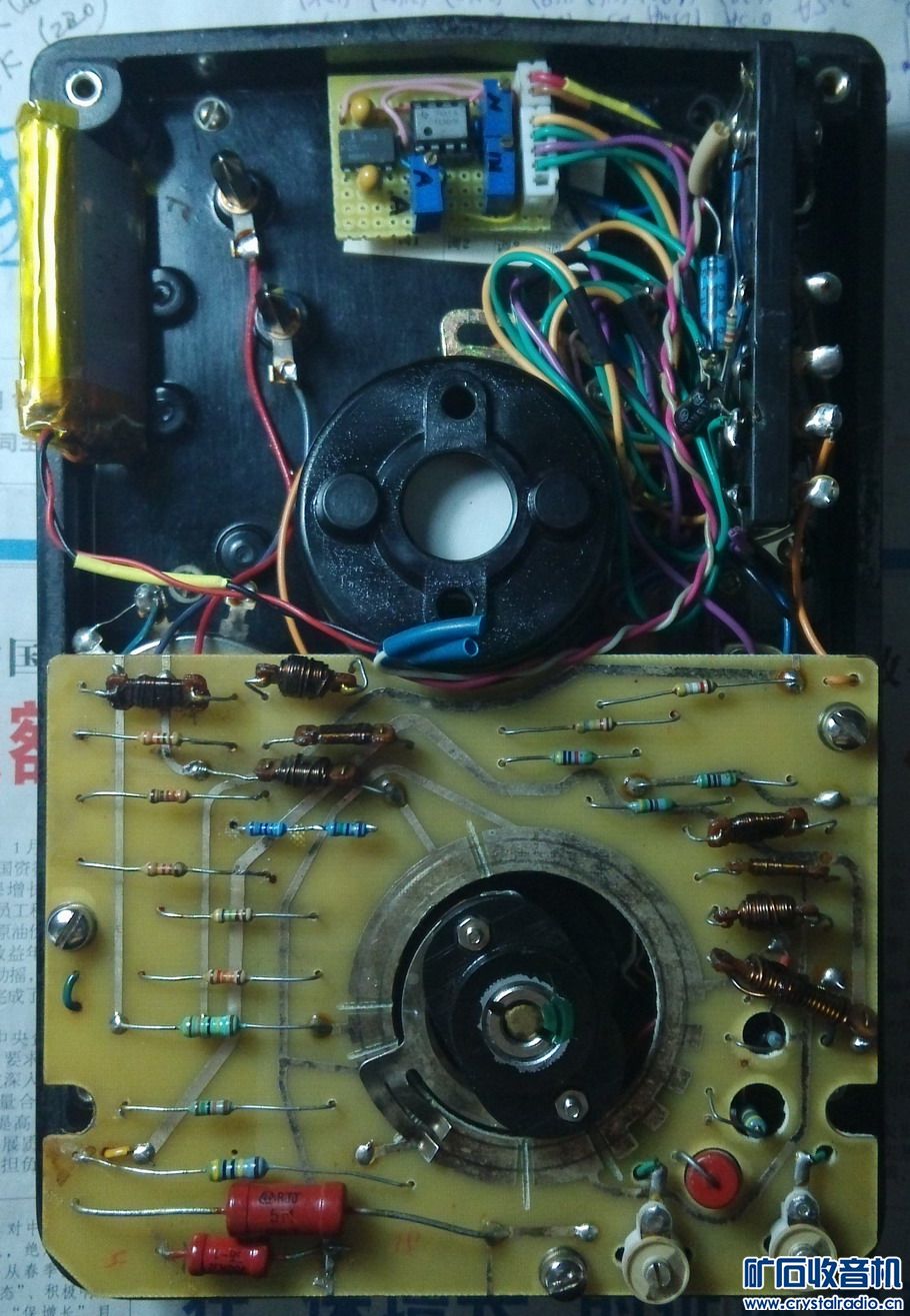

发表于 2015-6-5 01:27:40 | 显示全部楼层
10、50微安档怎么样?
在运放输入端并了个电阻等同原表头的内阻,不会影响原表各档位的原参数,只是现在低阻表头靠运放放大来显示。
不得已的办法,成为有源表,没有电不干活。 本来有源表的好处是经过放大可以提高电压输入阻抗,近似数字表,xx兆欧/伏,尽量减少测量时表的插入误差。
发表于 2015-6-5 07:57:27 | 显示全部楼层
也可以换个思路,把你的有源电路加到Mf14里面,把灵敏度调到mf10的水平。这样可以用原来的表盘,说不定线性会更好,而且mf14的开关貌似比mf10的更好,当然电阻的取值要重新设计一遍。
 楼主| 发表于 2015-6-5 08:14:30 | 显示全部楼层
vicever 发表于 2015-6-5 07:57
也可以换个思路,把你的有源电路加到Mf14里面,把灵敏度调到mf10的水平。这样可以用原来的表盘,说不定线性 ...
这样改动太大,几乎所有的电阻都要更换,可行性太差,完全脱离了原MF14表的设计参数,自己DIY倒是可以。

发表于 2015-6-5 13:24:15 | 显示全部楼层
应该只是电压电压档需要改动,电流和电阻档是可以使用原来的。
 楼主| 发表于 2015-6-5 14:28:44 | 显示全部楼层
过去由于电源技术的原因,必须使用电池的便携指针表使用率不高,MF63就是一个典型的例子(现在还能买到当年全新的MF63),因为当时电池价格较高,容量低,不易购买,现在这个问题根本不存在,数字表没有不使用电池的,所以现在指针表必须使用电池来工作已没有什么障碍,只是失去了指针表的一个最重要的优点。
用此方法来修复当年的好表还是有价值的,即使现在,指针表里有如此高的灵敏度也是少见的,修理所用到的元器件也很容易购得,价格也很便宜,这样修理再也不用担心表头失磁的烦恼,当然作为收藏就另当别论。

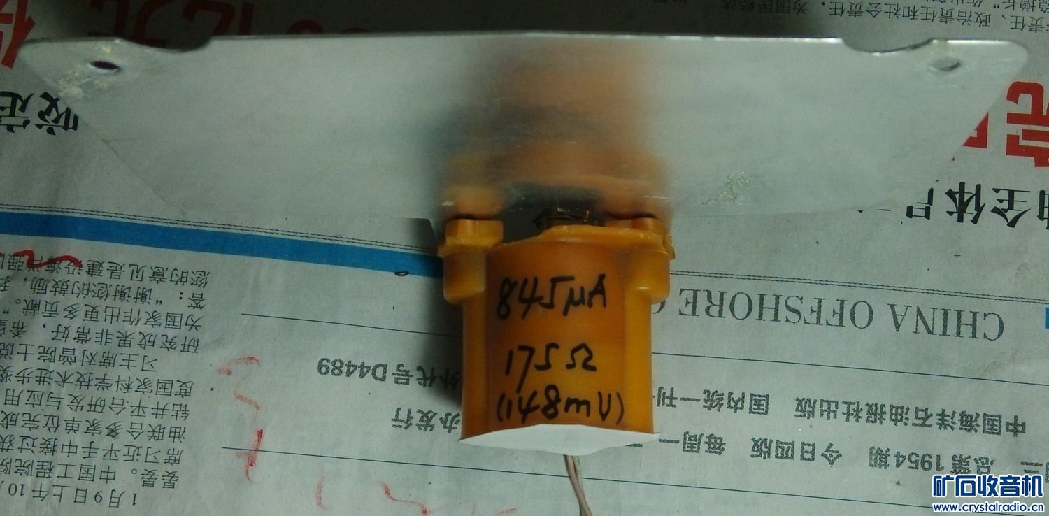

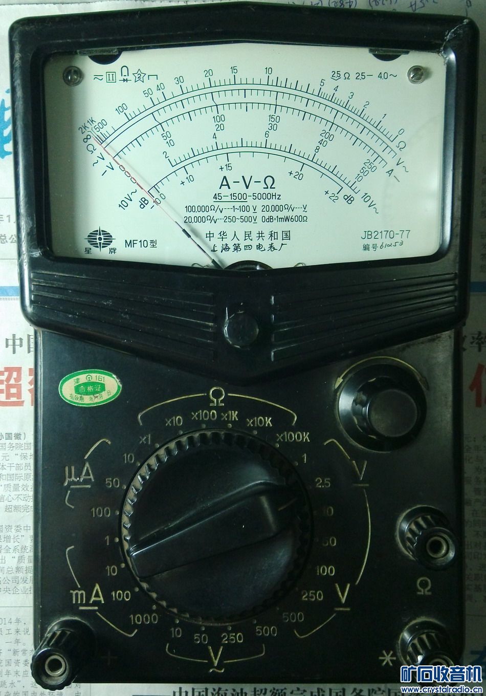

 楼主| 发表于 2015-6-13 21:33:59 | 显示全部楼层

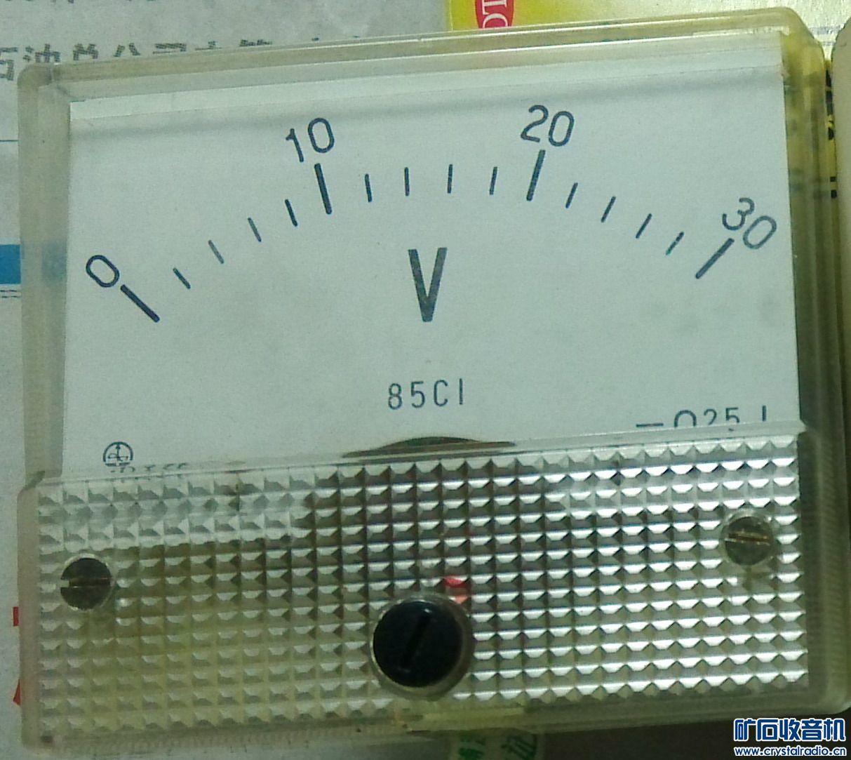

前面将一个MF14的表头用于MF10上,效果不错,可是MF14又不能使用了,有点可惜。今天将一个小型电压表头装在MF10里,效果也不错。这个小表头尺寸仅有6.3cm x 4.5cm大小,灵敏度800多μA,内阻175Ω,表针断了,本来也很短,于是又接了一根光纤。这种小表头很容易得到,其实随便一个表头只要灵敏度在1mA以内,满度电压在200mV以内都能使用。

发表于 2015-6-14 11:10:20 | 显示全部楼层
有个问题请教 mf-10的表头灵敏度是9.3微安 灵敏度非常高  mf-14灵敏度是161微安 灵敏度低好多 一般而言  不能直接代替 不知道你是如何解决这个难题的 请赐教  谢谢
