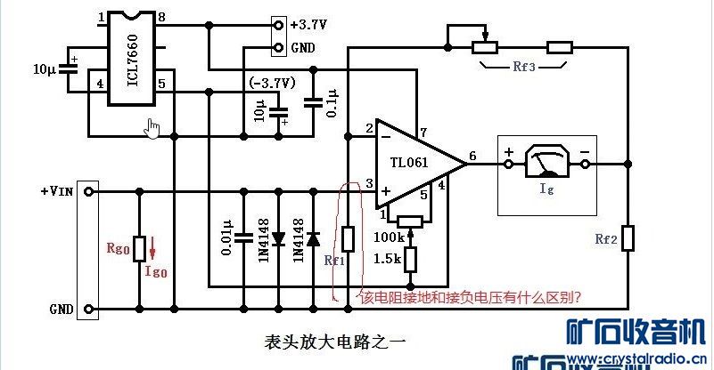

 楼主| 发表于 2021-11-2 20:28:13 | 显示全部楼层
你好!电路之一画错了,应该这样:
谢谢指正。

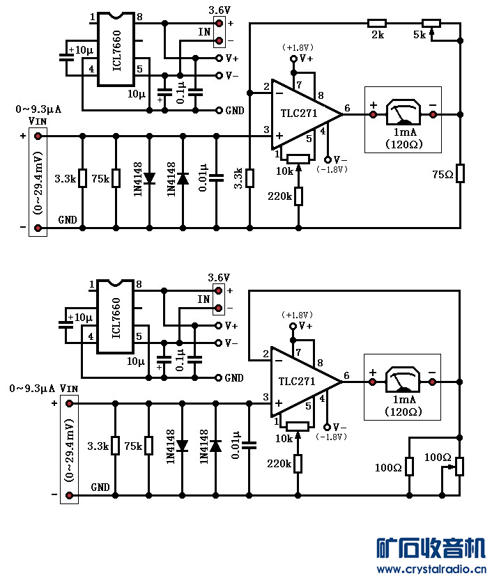

楼主老师看了你的帖子很受启发,我的MF10表头断线了,想用1mA/120欧表头换它不知是否可行?若可行:
一是电路中产生虚电-3.7V的运放ICL7660能不能用TL062或NE5532代替呢?
二是电路中Rf1、Rf2、Rf3取值与33楼的取值有变化吗?
发表于 2022-2-16 15:11:59 | 显示全部楼层
liiqi老师创新高手、移花接木能人!!向您学习。
 楼主| 发表于 2022-2-16 16:40:25 | 显示全部楼层
你好!
1mA/120欧表头是可以用的。
ICL7660不是运放,是一种直流电源转换器,这个IC很便宜,相当易购。
电路中Rf1、Rf2、Rf3取值与33楼的取值没什么不同,都需要根据不同的万用表和需替换的表头相应参数计算来选取。
运放有很多选择,TLC271就特别适合,这个芯片很省电,如下图,整机静态电流只有10μA左右,完全可以不设电源开关。

发表于 2023-4-26 16:46:19 来自手机 | 显示全部楼层
liiqi 发表于 2022-2-16 16:40
你好!
1mA/120欧表头是可以用的。
ICL7660不是运放,是一种直流电源转换器,这个IC很便宜,相当易购。 ...
我测过了这个271电路,好像不行?不知哪里出错了,通电后指针大摆动然后慢慢回零,像是测电容似的,望老师指教
