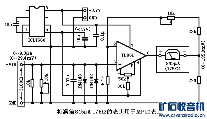

实验用MF14型的表头替换MF10型表的表头,结果相当满意

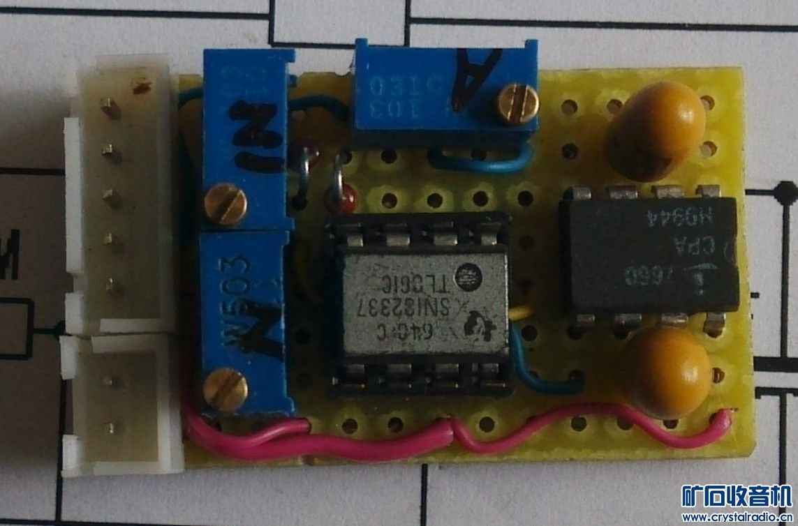

 楼主| 发表于 2015-6-14 16:08:01 | 显示全部楼层
fk1938 发表于 2015-6-14 11:10
有个问题请教 mf-10的表头灵敏度是9.3微安 灵敏度非常高  mf-14灵敏度是161微安 灵敏度低好多 一般而言  不 ...
通过由运放TL061构成的放大电路实现的。
洞洞板主要用贴片元件。
发表于 2015-6-14 16:48:37 | 显示全部楼层
谢谢您的关心和支持 后来看到了tl061下面说明 就明白了 还没有来得及给你回复 麻烦你了 你的方案很好 原来只知道 电压 电流档有放大器 没想到你把表头灵敏度大大提高了 解决了根本问题 非常佩服 解决了我多年来一直没有实现的‘梦想‘ 你的帖子已经收藏 我要认真学习 消化  因为 1.我有几个旧表头这一下有了用场   2.我正在试制 测量0.1-1Ω的DΩ表  正在发愁  表头灵敏度和内阻的矛盾 估计可能有所突破  原来几个方案没有太大问题 主要是工作时  需要 几个ma  太费电池  另外tl061 贵不贵   还有 不知道 你对’DΩ表‘有没有兴趣?   相见恨晚  很高兴遇到知音了  谢谢帮助支持  加分鼓励
 楼主| 发表于 2015-6-14 17:40:21 | 显示全部楼层
fk1938 发表于 2015-6-14 16:48
谢谢您的关心和支持 后来看到了tl061下面说明 就明白了 还没有来得及给你回复 麻烦你了 你的方案很好 原来 ...
希望您的DΩ表早日制作成功。
我用DΩ档很少,对于小电阻的测量,主要用数字表和电桥,所以了解的不多,对您可能没什么帮助。
TL061运放价格不贵,零售也就2元左右,x宝上更便宜。

 楼主| 发表于 2015-6-14 19:37:25 | 显示全部楼层
1344813504 发表于 2015-6-14 19:07
1998年我用180微安表头给同行朋友改了3块MF10万用表。非常成功,用两只3DG6做的差动放大器,在表壳侧面加装 ...
您是前辈,应向您学习。
因电路的功耗很低,静态只有三四百微安,再加上锂电的容量也大1800mAh,充一次电可用好几个月,又不想破坏外壳,就暂时未设电源开关。

发表于 2015-6-15 21:42:42 | 显示全部楼层
liiqi 发表于 2015-6-13 21:33
前面将一个MF14的表头用于MF10上,效果不错,可是MF14又不能使用了,有点可惜。今天将一个小型电压表头装在 ...
这种85c1小表头好容易找到 我制作的摇表的表头就是85c1  很便宜 我还有一块 这样的表头 准备制作DΩ表使用  因为使用原来的方案 灵敏度和内阻 以及耗电问题 不理想  达不到要求   楼主创意方案 给了我很大的启发  对我帮助很大 而且我还有几块旧表头 也可以派上用场了 十分感谢
