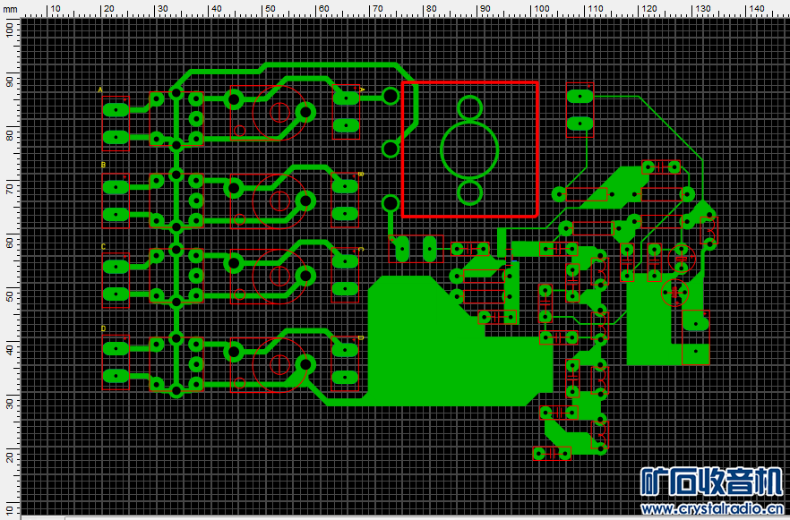

发表于 2015-3-20 23:37:46 | 显示全部楼层
炫彩 发表于 2015-3-5 18:32
在开关电源越来越普及的今天,电磁环境日益恶化,儿时宁静的天空一去不复返了。我们需要一副好天线来应对 ...
这是我画的第一张电路图的PCB板,由于没有晶振和混频器的尺寸,暂时画到这,明天从某宝获得尺寸接着画和标注数值,请前辈看看有没有错的。另外在添加场管时焊盘是蓝色的不知怎么回事,我在K2层画的板子!

 楼主| 发表于 2015-3-21 09:04:48 | 显示全部楼层
aihao 发表于 2015-3-20 23:37
这是我画的第一张电路图的PCB板,由于没有晶振和混频器的尺寸,暂时画到这,明天从某宝获得尺寸接着画和标 ...
图画的不错,场管的焊盘不论是蓝、是绿、还是红色,都要重新编辑元件封装,调整焊盘图层与导线层颜色一致才能成为一体。
发表于 2015-3-21 16:12:11 | 显示全部楼层
这样试试:将元件拖入后,LAYOUT会随元件出现元件参数表,点表内”分解元件“钮。元件参数表自动退出,然后右键再点击元件,选”组合解锁“,解除组合后,再将需改变层的焊盘右击,选择K2层就改过来了,最后再将元件组合锁定即可。
