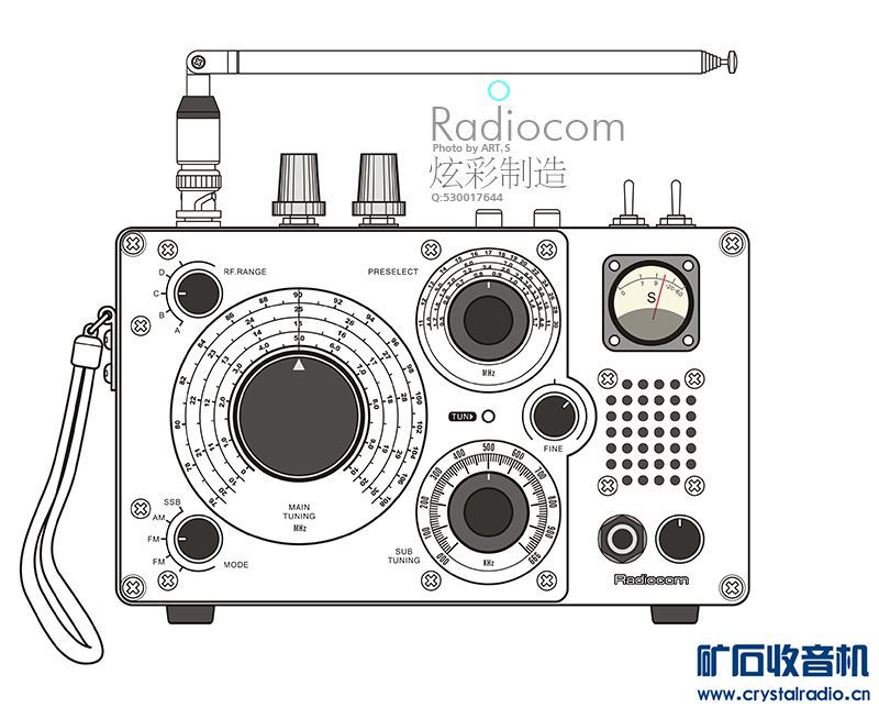

【参赛】用电视高频头+车机高频头,打造0-30MHz短波四次变频,宽频接收机

电路设计和制作工艺水平自不必说,就下面这张外观设计图就足以见到楼主的认真态度和功底,值得我学习。

在构想阶段,这部机器的刻度盘打算使用胶片来打印,其上叠加透明亚克力板保护并用螺丝固定,调谐旋钮还要额外配一个刻有指针的亚克力圆盘,这样度盘看起来就不那么寒酸了,呵呵~ 。即与您的建议有异曲同工之妙,也是在业余条件下最经济的制作方法了。当然还有很多更美观的材质与工艺,根据自己的预算再定夺,也请朋友们继续广益集思。

“你可以这样搜,例如要收听7.430兆赫的电台,首先把MHz主调谐旋钮调至7.0 然后把PRESELECT旋钮亦调至7MHz(高频预选暂时未加),再把KHz副调谐旋钮(刻度是000-999)慢慢旋转至430附近就能找到电台。”这样调谐似乎很合理,但是有点想不通?主调谐旋钮不也可以调到7.430兆赫么?住旋钮调到7.430附近,khz副旋钮放到什么位置?放到0?这两天一直在想怎么给他加上数码管或者液晶显示?

“你可以这样搜,例如要收听7.430兆赫的电台,首先把MHz主调谐旋钮调至7.0 然后把PRESELECT旋钮亦调至7MHz( ...
"主旋钮调到7.430附近,khz副旋钮放到什么位置?放到0?"回答正确!说明你想通了,呵呵。
KHz旋钮放到0,单调主旋钮误差很大,难调准,稍拧一点就错过电台,KHz旋钮是微调,配合调谐比中波收音机还轻松,频率刻度校准后可精确到10KHz。

老师的UV表头是指示音频信号还是信号强度? 带驱动电路吗吗?
