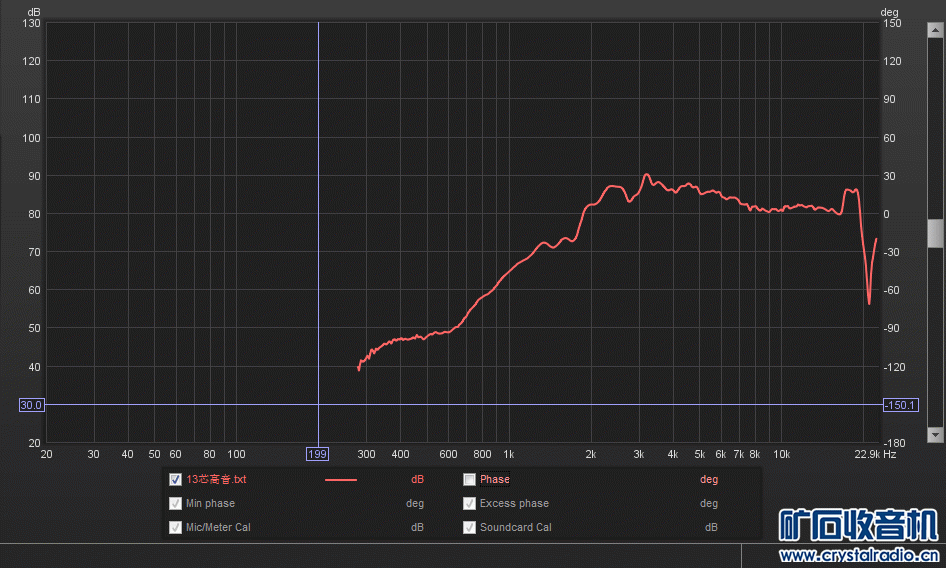

以前逛街随便买的一对小高音
典型的一体化振膜13芯,这东西登不了大雅之堂的,一看就是小桌面音箱用的,功率很小
这种档次,音质也就那么回事吧。
因为当时听了一下,觉得高音细节还不错,二手的,很便宜,就买了。
别看是便宜的二手货,性能可比那些几十块钱的正规商品高音强太多了!

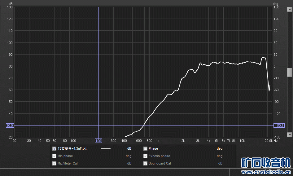

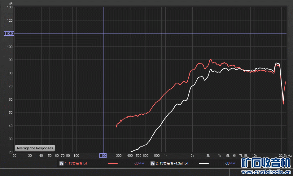

实测结果
可能这样的频响不会被发烧友认为很好
但是,业余爱好者衡量一款喇叭必须要理性,要知道什么样的频响是你需要的。

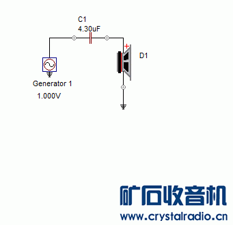

对于高音,我们关注的是装箱以后怎么样,装箱就必须加分频器,考虑相位特性,分频器当然是越简单越好,一个电容最好。
试验几次不同容量的电容,选定4.3uF,看看怎么样?
对,就一个电容,频响已经非常好了
是不是比那些几十元的全新的正规高音强多了? 实际上也比那些近年新型的什么平膜(假带式)、气动式(变种海尔式)强出几条街了
 楼主| 发表于 2016-1-31 19:08:30 |
ppt44 发表于 2016-1-31 18:44
不早发,我都买了别的了。http://www.crystalradio.cn/forum ... 1&page=1#pid134 ...
之前哪有时间啊
这小喇叭不适合你呀
他只适合初级烧友,不太懂分频器的、期望一只电容搞定音箱且还能保证效果的
再说这小喇叭功率比较小,不适合于4寸以上低音搭配,5寸都勉强

发表于 2016-1-31 20:11:04 |
这样的小喇叭,有的里面有磁液  做工比一般的高音要好很多。
发表于 2016-1-31 20:31:51 |
这应该是老进口CRT的拆机高音,三星或东芝都是这种
发表于 2016-1-31 20:38:20 |
AudioCAT 发表于 2016-1-31 20:06
我不喜欢垃圾堆里的二手,特别是废品站的
我发的高音喇叭严格讲不是二手
看曲线也不怎么好,10KHz凹陷,音色暗! 我10块钱买了四个全新库存飞乐高音喇叭,暗里偷着乐!

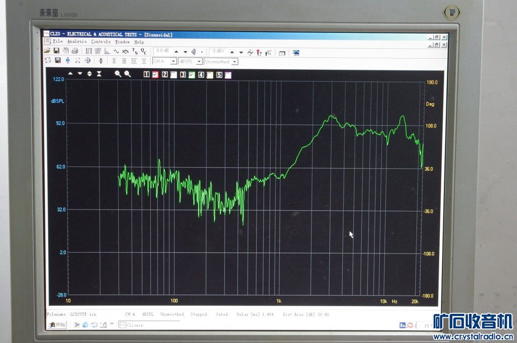

15w可以了,还有我觉得,这个倒是不合适搭配一般的4寸5寸低音,然后用一个电容搞定。
一个电容搞定,低音的衰减不够的。一般的5寸在3000,4000这种地方没有合适的衰减,要使用那种在3000,4000上就明显衰减的单元。一般是大单元?
我上次用的一个电容的低音曲线是这样的,虽然不算什么好单元。

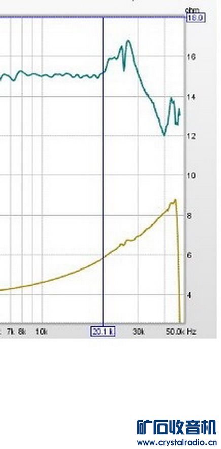

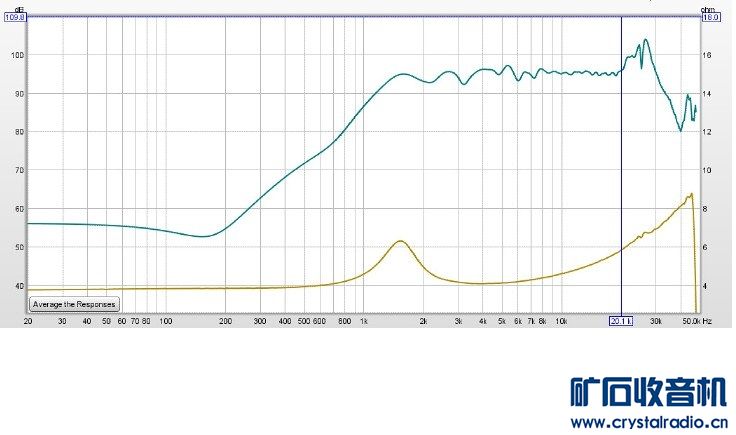

 楼主| 发表于 2016-2-1 00:12:05 |
再看看我这对超高音,T宝买的,平膜(假带式)
频响也是相当的不错!
这种高音分频点要求比较高,最低3.5kHz,4kHz最好,否则振膜极易松脱变形
