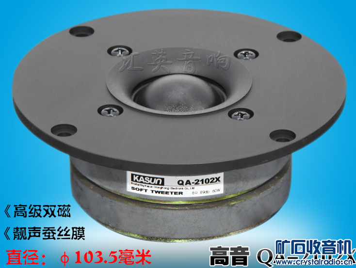

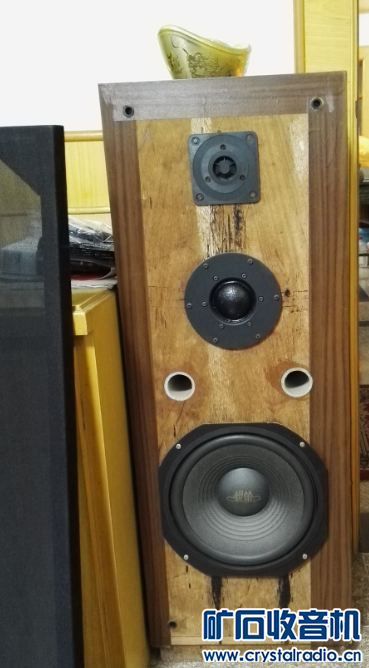

昨天刚刚注册,还有很多权限限制,不能随便发帖。10多年前自制一对10寸三分频音箱,感觉中音不够亮丽,低音不够低沉,且有“嗡嗡轰鸣‘声,把功放低音开大,又会发出“噗噗”声,换了比较好的功放,也没有多大改善,不知道是什么原因,希望在这个论坛里能够得到老师、朋友们的帮助。(低音银笛10“中音惠威5”高音佳讯4“) 0G7@M`VU}FS7X`D2H{GW.png

按照佳讯的官方提供的数据来看,用了佳讯的高音,永远也不用配中音....... ......               另外,功率分频器并没那么巧合可以通用的,你买个成品功分器恐怕不适合吧。

老师终于盼来了!音箱刚刚做好时,低中高用的都是银笛喇叭,后来高音烧了好几次了,不久换上的佳讯高音和惠威中音,因为箱体是一个腔的,所以用了惠威封闭式中音,但是低音还是出不来。

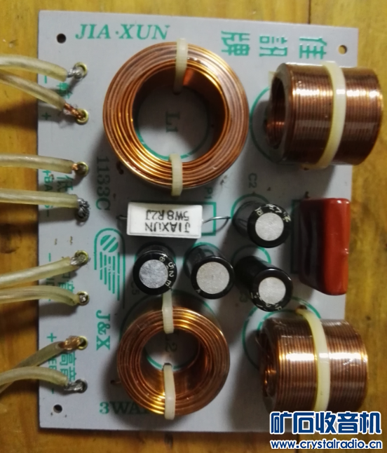

老师你好!因为自己不会调试,当时分频器买的是成品,好在找到了这个论坛,学习了很多知识,想改造一下音质,但是还是似懂非懂,不敢轻易动手,还求助各位指教。

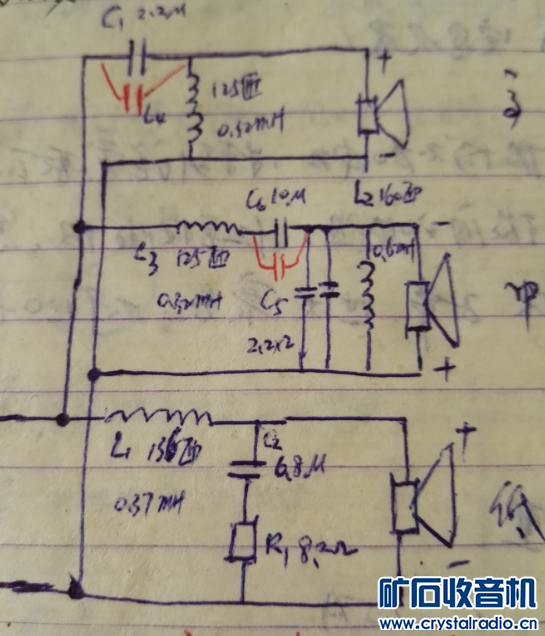

GD_{{N$EJ`(CUP5{HCCT0@N.png 音箱尺寸是:高:宽:深=90*34*30cm,相内五个面都灌上了约2cm厚的沥青,吸音棉也贴了,每个倒相管内径都是40cm,长16cm,附图是根据分频器实物画的电路图。 W8V$`YV(81UW[2P8Y8P93VE.png 分频器的中音喇叭是反接的。

左邻右舍 发表于 2017-3-23 12:59
老师你好!因为自己不会调试,当时分频器买的是成品,好在找到了这个论坛,学习了很多知识,想改造一下音 ...
没有低音的TS参数的话无法知道你的箱体的体积和导管是否是合理的...........要模拟分频还必须所有单元的频响曲线和阻抗曲线。

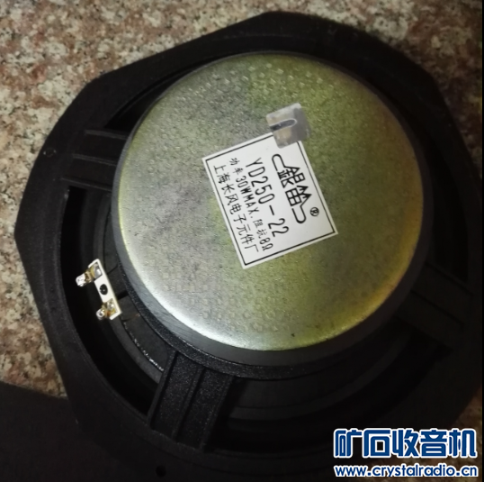

ILXTF 发表于 2017-3-23 14:16
没有低音的TS参数的话无法知道你的箱体的体积和导管是否是合理的...........要模拟分频还必须所有单元的 ...
速度回答我的问题,不胜感激!十多年前的说明书已经丢失了,好不容易在网上找到了银笛扬声器的参数,我是YD250-22(方形铝盆架)那种,可以帮我模拟一下分频器吗?谢谢!

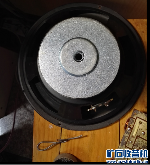

我做过多次试验,用低端的喇叭替换之,低音反而胜过银笛,又把银笛安装到步步高专业音箱上,低音一样发出“嗡嗡”“轰轰”声(低端喇叭重量不到2kg,而银笛重量足足3kg),功放:天逸AD-9313HD,音源:普通老式DVD.但是一样的碟片到朋友家去试听,还不如他的山寨功放好听。 S{6[E6{ED]D5QP]3}K{8.png XDLB)$A4R}}(CLUZJZA)EBY.png
