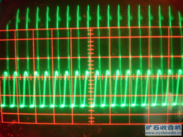

 楼主| 发表于 2009-4-6 23:38:58 | 显示全部楼层
灯丝波形
灯丝的电压波形来噢!!!探头没找到、用的是“毫伏表的”也行、输入5V/cm、扫描0.05ms/cm

发表于 2009-4-6 23:48:10 | 显示全部楼层
波形不错
发表于 2009-4-6 23:57:40 | 显示全部楼层
30 多伏的峰峰值还不错?
 楼主| 发表于 2009-4-7 00:02:52 | 显示全部楼层
原帖由 海河 于 2009-4-6 23:48 发表
波形不错
上面长毛的了!!!10V是不是高了、海河老师、猪版及诸坛友指点一下吧!!!
我明天再用铝合金料开个试验台、再次搭个看看、同时将“开关电源”用镀锌铁板做个屏蔽罩试试!!!我还就不信了、彩电就那么放着怎么就没事儿哪???
发表于 2009-4-7 00:18:32 | 显示全部楼层
大致是一半吧,看不清楚,尖剌好高,频率大约36K
发表于 2009-4-7 00:20:17 | 显示全部楼层
不算尖剌,Vp-p10伏还略欠

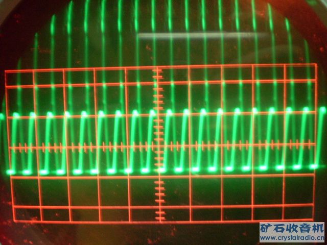

 楼主| 发表于 2009-4-7 12:14:45 | 显示全部楼层
继续试验
刚刚在灯丝脚加了2只50欧的平衡电阻、哈哈!!!原来音箱中的“吱吱”声没了、代之的是“哼哼”声、开关变压器开始“吱吱”的叫唤了、开启音源放送音乐可以接受了、 该对付高压部分了!!!看来有希望了、胜利再向我招手、曙光在前头!!!
看看波形吧!!!与昨晚的有些不一样了!!! 红黑鱼夹可能是夹反了!!!
[ 本帖最后由 没钞疯 于 2009-4-7 12:18 编辑 ]

 楼主| 发表于 2009-4-7 13:16:55 | 显示全部楼层
平衡电阻并瓷片电容
2只50欧的平衡电阻各并了1个102瓷片电容没有效果!!!请看波形!!!
