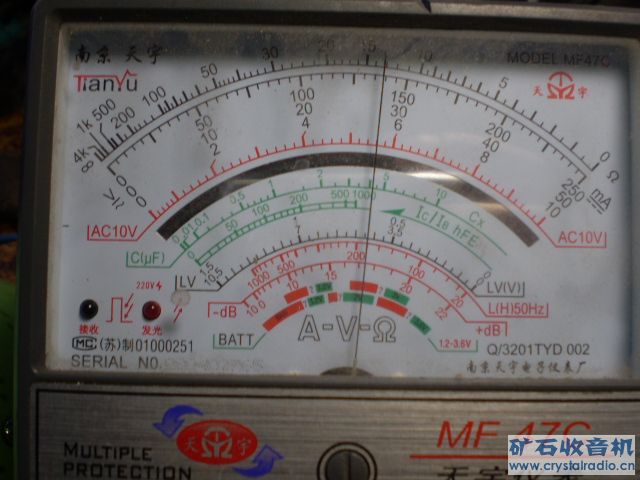

灯丝电压
因为灯丝使用的是“高频电”我也没有相应的检测仪器仪表、只好把以前开家电修理时测试的“彩管6.3V电压”作参考!!!

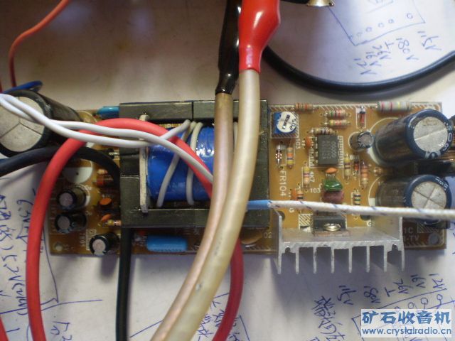

 楼主| 发表于 2009-4-6 17:55:32 | 显示全部楼层
加绕的灯丝
用焊线直接穿绕的灯丝绕组、由于是试验性的、工艺没太讲究!!!

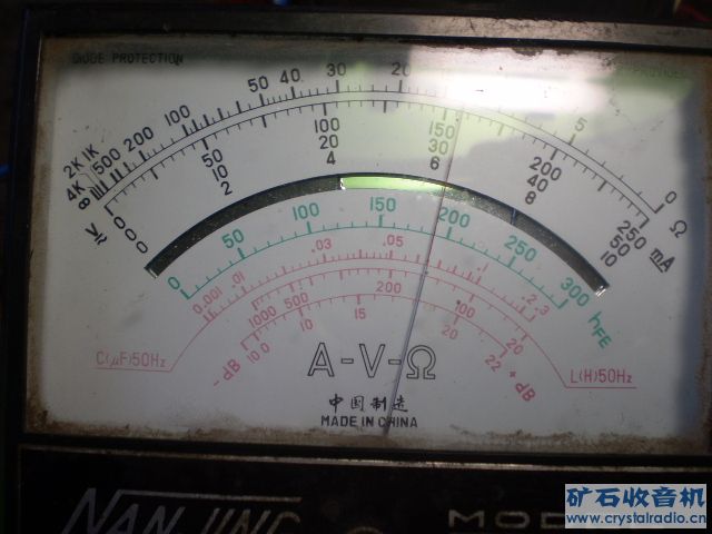

 楼主| 发表于 2009-4-6 17:59:56 | 显示全部楼层
各个表的灯丝电压
每块表的读数都不一样!!!
先来老牌南京的MF47表的读数、交流10V档、哈哈 正好是6.3V、老牌南京就是老牌、不服不行!!!准不准我也不知道!!!哈哈!!!

再来
第2块表是南京天宇的MF47C交流10V档读数5.6V、出现了差异!!!

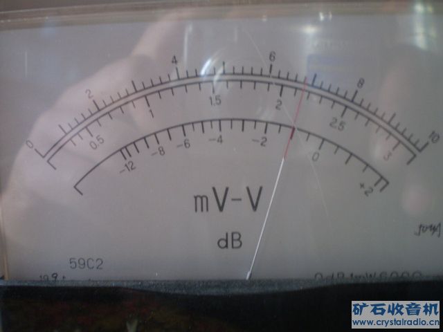

 楼主| 发表于 2009-4-6 18:09:52 | 显示全部楼层
毫伏表的读数
最后用“DA16毫伏表”的10V档检测、表读数在6.6-6.8V间摆动!!!

发表于 2009-4-6 18:55:16 | 显示全部楼层
很好的创意,预祝成功,顺提两点建议,1  开关电源要整体加装屏蔽。2 灯丝电源最好用直流,因为电源的频率很高,辐射能力很强,容易产生干扰及噪声。开关电源用于胆机的关键就是解决干扰噪声。
