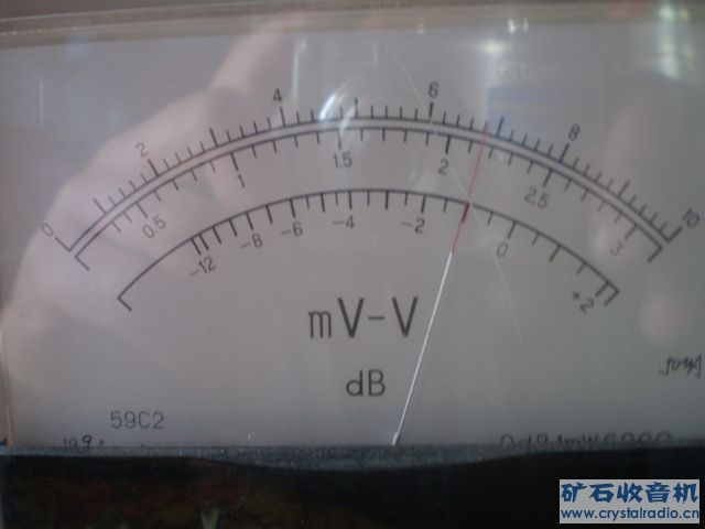

用这种万用表根本没有办法测准灯丝电压,一般指针式的基本上都是峰值检波型,数字万用表好象根本就没提过(起码我的几只数字表就没提到过),表的频率也不够,有效值型的表很不好找,如何测准灯丝电压真的还得好好想 ...
毫伏表的电压读数可不可信???
发表于 2009-4-6 22:33:59 | 显示全部楼层
如果波型是50%占空比的方波的话,峰高应该是12.6V

发表于 2009-4-6 22:37:46 | 显示全部楼层
交流电压表整流方式一般是三种,峰值型,平均值型和有效值型,一般是峰值型的居多,改了下,刚才没说清楚

关于灯丝电压
灯丝电压我的计算值是4.5匝、而我实际穿绕的是5匝!!!误差是不是在这里!!!现在我就翻箱倒柜找示波器探头去!!!
发表于 2009-4-6 22:39:03 | 显示全部楼层
用示波器观察一下?
