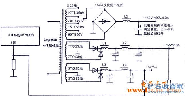

发表于 2010-5-10 02:21:13 | 显示全部楼层

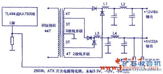

转:用电脑开关电源改制胆机电源
如果手中没有合适的电源变压器时,可利用一些替代品来改制。业余条件下可用旧的电脑开关电源来改制,一般现在淘汰下来的ATX电源功率都在200W以上,其输出功率基本能满足各种单端甲类胆机双声道功放的要求,现将改制方法介绍如下:图4是一款经典的ATX电源简化图,从图中可以看到整个开关电源的核心为控制驱动ICTL494或KA7500B,以上这两种驱动IC都具有输出电压可调的功能,拿到这种电源后,先在风扇回路中串入三只硅二极管以防调整输出电压时损坏风扇。然后找到与IC第1脚相连的分压电阻,找到+5V输出取样电阻,将其拆下,用一个阻值稍大的可调电阻代替,通电后慢慢调节可调电阻使+5V端的电压升至6.3V即可。这时测量可调电阻的阻值并用固定电阻重焊回去,这样原5V输出就变为6.3V,供应所有电子管灯丝使用。完成上述步骤以后将变压器拆下来,记下每个绕组的引脚。然后将磁芯拆开,依次将原线圈拆除并详细记录每个绕组的圈数。由于原开关电源磁芯窗口太小放不下高压绕组,所以需要另外选择磁芯窗口大一点的,在旧的彩电开关电源板上很容易找到,买一付新的磁芯和骨架也不贵,一般2-3元即可。

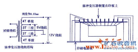

一般ATX电源的脉冲变压器的绕组结构见图5,为了满足5V/22A电流的需要,一般5V绕组采用三股0.83mm的漆包线并联使用,12V/8A串联于5V绕组上用双线并联使。而我们用于胆机供电时,用不了那么大的电流,所以在重新绕制时需重选漆包线的线径,具体的绕制参数见图4中的标注。将改绕好的脉冲变压器顶部向下,用粘合剂粘在印板上固定,然后将初级线圈、5V、12V线圈分别连接到印板上原位置,高压用的4只快恢复二极管采用搭焊方式,焊在脉冲变压器的空置引脚上选择所需电压端的抽头焊上。然后通电检查5V端子看能否输出6.3V的直流电压,如能输出6.3V直流电压说明脉冲变压器改制成功,如电压偏差在15%以内可重新调整取样电阻的阻值来满足,如偏差太大则应检查脉冲变压器绕制数据,不行则需重新绕制。检查散热风扇的电压情况,根据情况增减串联在风扇电源电路中二极管的数量以保证电压稳定在12V,使风扇能安全稳定地工作。这样改制的ATX电源就可以用于胆机的电源供应了,当然用开关电源为胆机供电这个问题在圈内一直有争议。这就看设计者自己怎么选择了。根据我个人使用这两种电源的情况来看,开关电源对音质并没有什么影响,而且灯丝供应还非常稳定,不会受到市电变化的影响,重量也比铁芯式变压器轻很多。

突发奇想,既然要改绕原来的变压器,为什么不尝试新绕一个变压器,直接接在输出端(拆除整流部分后)升压?这东东没有搞过,靠猜想的.......哈哈..........
发表于 2010-5-13 14:09:35 | 显示全部楼层
开关电源里。楼主测量灯丝电压有6V多,灯丝异常亮,说明灯丝绕组多了,电压超高许多。高压绕组绕成功了后,应该用原板上二极管(注意耐压)整流,再用电子管(5Z4P)缓冲给常规CLC滤波,滤波高频不需要大电容器。最好在滤波电容器上再并联CBB小电容器(0.47+1uF630v的)
发表于 2010-5-13 16:56:10 | 显示全部楼层
21寸电视机中的开关变压器电源里,滤波一般都是用100uF电容器,而它的负载电流是500mA-800mA,电视机行扫描电路正常工作时的电流(高压包)为400mA左右。所以开关变压器用在胆机里,CLC电容器容量之和小于100uF足已,数据供仿制者参考
