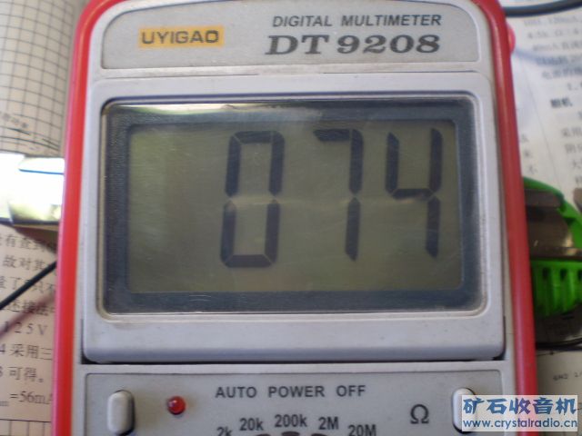

温度
开关电源运行了2小时后、我检测了开关变压器和开关管的温度!!!
实测如下:开关变压器的温度状况、稳定状态!!!74度
[ 本帖最后由 没钞疯 于 2009-4-6 21:31 编辑 ]

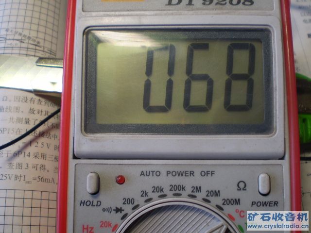

开关管温度
开关管的温度检测是把探头用竹夹卡在开关管的散热器上得到的!!!运行2小时后等到的、68度
