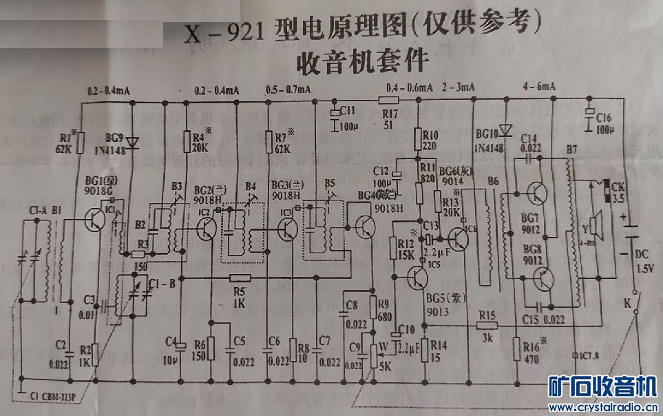

 楼主| 发表于 2022-7-3 18:20:51 | 显示全部楼层
上图
上图

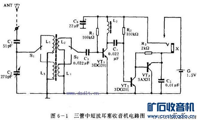

 楼主| 发表于 2022-7-11 18:47:49 | 显示全部楼层
短波收音
短波收音
   短波收音
