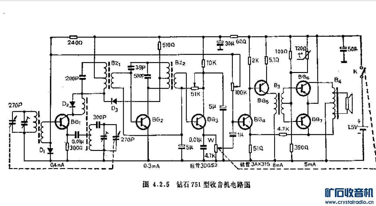

感兴趣的是这个图,有些原件是收音机是第一次见到。例如D2、D3,还有D1应该是稳压管,但是1.5V的电源,这个能稳压多少?只能消耗电池。

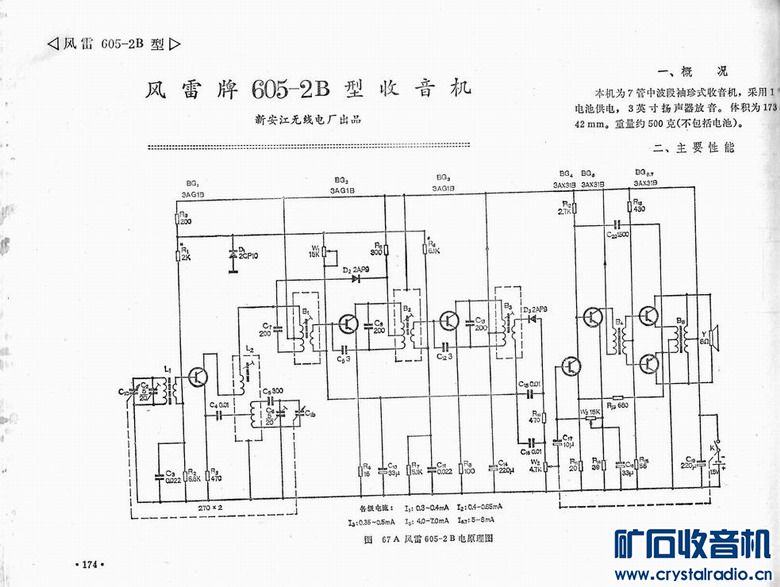

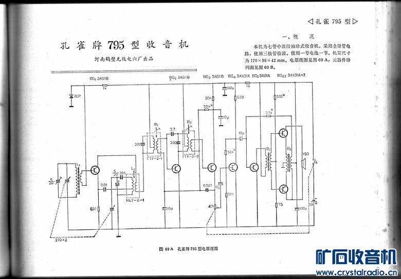

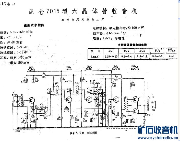

 楼主| 发表于 2015-1-15 16:17:36 | 显示全部楼层
这些都是我收集的收音机电路图,传上来与大家分享。
