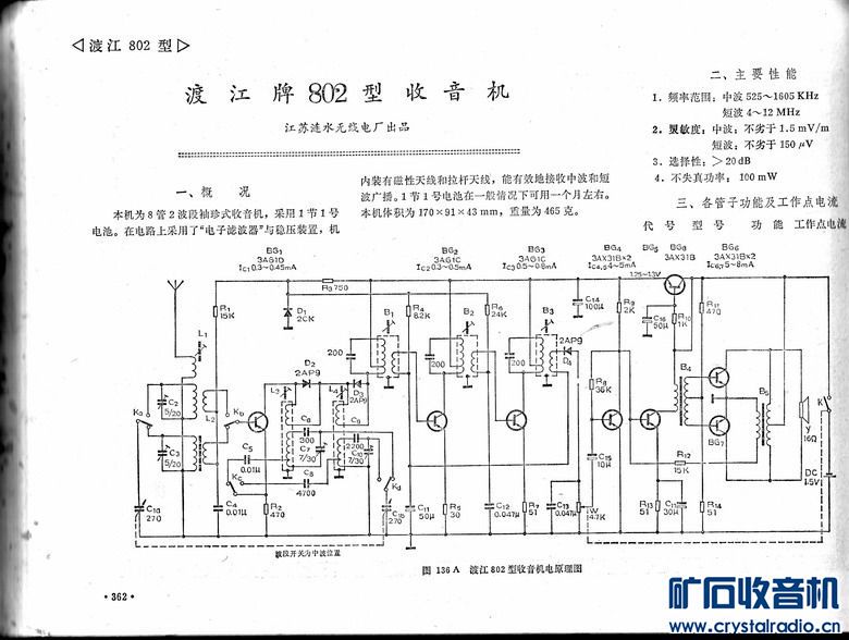

山茶c153是不是两级中放中短波全锗管的1.5v的晶体管收音机,听说有短波磁棒,是1.5v收音机里少有的两波段还两级中放的。但是你要和收录比灵敏度当然输多赢少。就目前来说,一级中放的硅管机灵敏度都高于两级中放的全锗管机,所以两级中放混合管收音机的灵敏度在集成电路收音机未出现前灵敏度最高的,当然这是我看到的几款收音机的比较,不一定对,也许老师傅见过灵敏度超高的全锗管机也说不定。
 楼主| 发表于 2020-9-28 12:41:11 | 显示全部楼层
心醉的吻痕 发表于 2020-9-28 00:54
山茶c153是不是两级中放中短波全锗管的1.5v的晶体管收音机,听说有短波磁棒,是1.5v收音机里少有的两波段还 ...

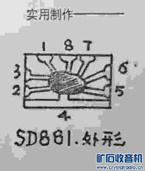

161321d81e98dsankad8ez.jpg    渡江802 也是中短波

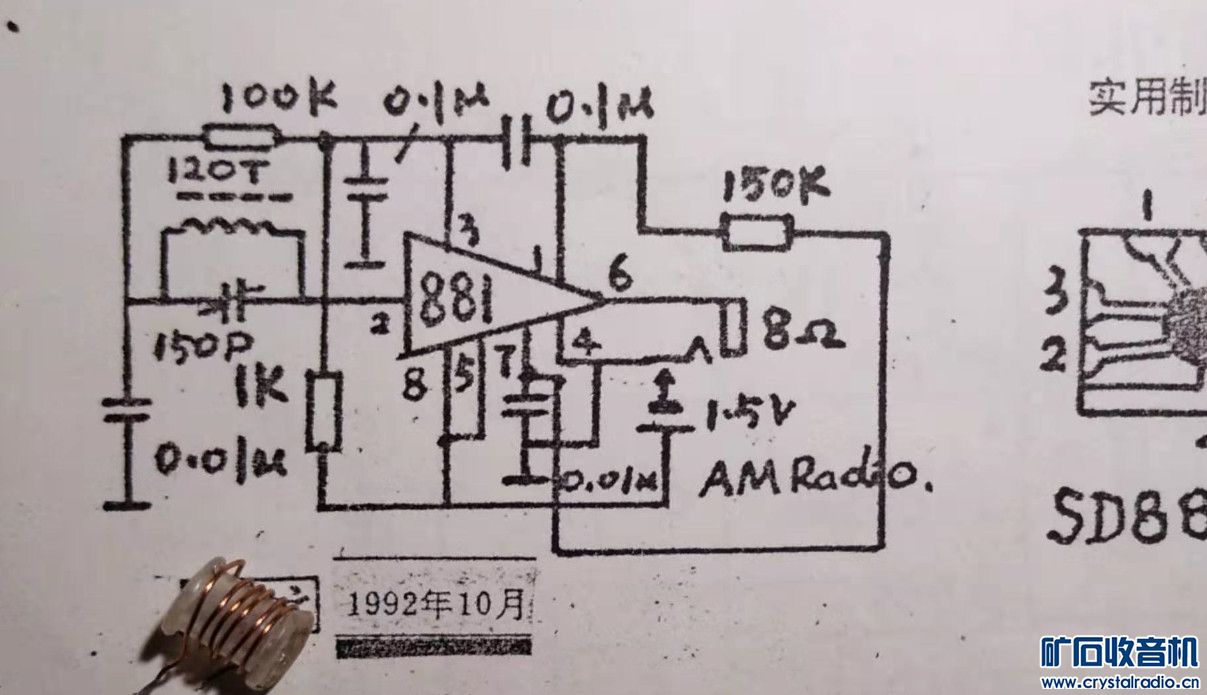

 楼主| 发表于 2020-9-29 23:07:08 | 显示全部楼层
2.jpg 1.jpg 继续上图,有需要的拿去。
